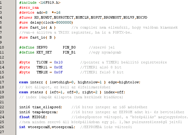

  1. #include <16F819.h>
  2. #zero_ram
  3. #device adc=8  *=16
  4. #fuses HS,NOWDT,NOPROTECT,NOMCLR,NOPUT,BROWNOUT,NOLVP,NOCPD
  5. #use delay(clock=8000000)
  6. #use fast_io( A )       //a compiler nem ellenőrzi, hogy valóban kimenetnek
  7. //van-e állítva a TRISX regiszter, ha ír a PORTX-be.
  8. #use fast_io( B )
  9.
  10. #define SERVO           PIN_B0          //szervó jel

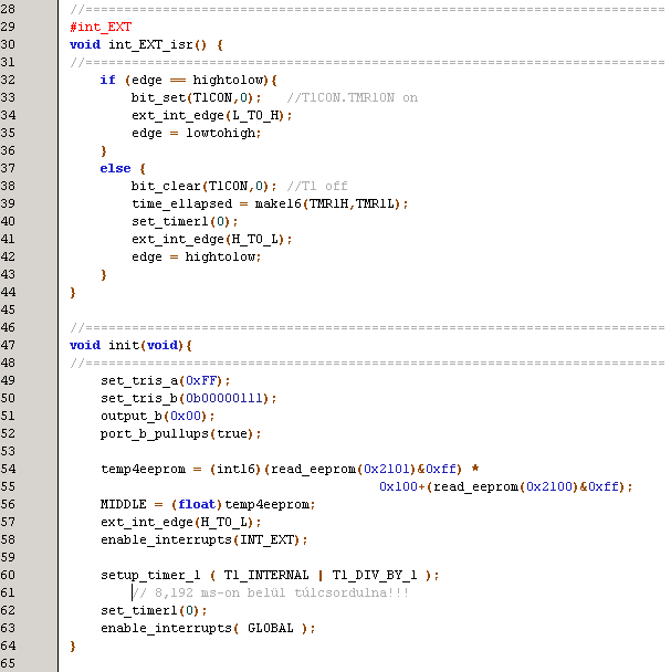

  11. #define KEY_SET         PIN_B1          //egy nyomógomb
  12.
  13. #byte   T1CON = 0x10            //pointer a TIMER1 beállító regiszterére
  14. #byte   TMR1L = 0x0E            //TIMER1 alsó 8 bit
  15. #byte   TMR1H = 0x0F            //TIMER1 felső 8 bit
  16.
  17. enum interr { lowtohigh=0, hightolow=1 } edge=hightolow;
  18. // két állapot, ez kell az élfelismeréshez
  19. enum states { left=1, off=0, right=2 } index=off;
  20. // index lámpák állapota (nem kerülnek kiadásra)
  21.
  22. int16 time_ellapsed;    //16 bites integer az idő méréséhez
  23. int16 temp4eeprom;      //16 bites integer az EEPROM adat ki- és beviteléhez
  24. float MIDDLE;           //lebegőpontos változó, a "középállás" megjegyzésére.
  25. //nem minden szervó áll középállásban egy pl. 1,3ms pulzusszélességű jeltől
  26. int wtoeepromH,wtoeepromL;      //EEPROMBA írás változói
  27.
  28. //===========================================================================
  29. #int_EXT
  30. void int_EXT_isr() {
  31. //===========================================================================
  32.         if (edge == hightolow){
  33.                 bit_set(T1CON,0);       //T1CON.TMR1ON on
  34.                 ext_int_edge(L_TO_H);
  35.                 edge = lowtohigh;
  36.         }
  37.         else {
  38.                 bit_clear(T1CON,0);     //T1 off
  39.                 time_ellapsed = make16(TMR1H,TMR1L);
  40.                 set_timer1(0);
  41.                 ext_int_edge(H_TO_L);
  42.                 edge = hightolow;
  43.         }
  44. }
  45.
  46. //===========================================================================
  47. void init(void){

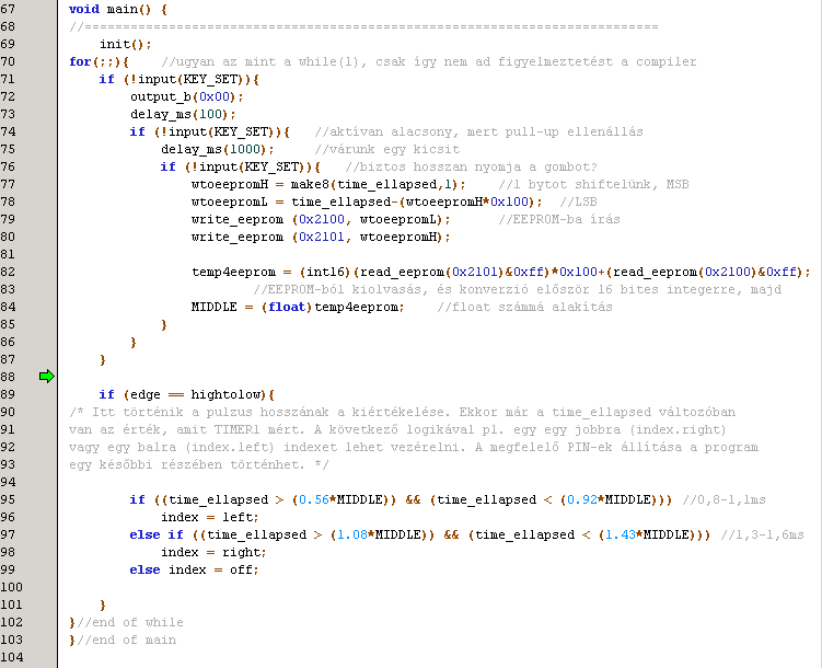

  50.         set_tris_b(0b00000111);
  51.         output_b(0x00);
  52.         port_b_pullups(true);
  53.
  54.         temp4eeprom = (int16)(read_eeprom(0x2101)&0xff) *
  55.                                 0x100+(read_eeprom(0x2100)&0xff);
  56.         MIDDLE = (float)temp4eeprom;
  57.         ext_int_edge(H_TO_L);
  58.         enable_interrupts(INT_EXT);
  59.
  60.         setup_timer_1 ( T1_INTERNAL | T1_DIV_BY_1 );
  61. // 8,192 ms-on belül túlcsordulna, de kell az 1:1-es előosztó a jó
  62. // felbontás miatt
  63.         set_timer1(0);  //elvileg elhanyagolható
  64.         enable_interrupts( GLOBAL );
  65. }
  66.
  67. //===========================================================================
  68. void main() {
  69. //===========================================================================
  70. init();
  71. for(;;){        //ugyan az mint a while(1),
  72.                 //csak így nem ad figyelmeztetést a compiler
  73.    if (!input(KEY_SET)){
  74.       output_b(0x00);
  75.       delay_ms(100);
  76.       if (!input(KEY_SET)){     //aktív állapotban alacsony szintű,
  77.                                 // mert pull-up ellenállás van rajta.
  78.          delay_ms(1000);                //várunk egy kicsit
  79.          if (!input(KEY_SET)){  //biztos hosszan nyomja a gombot?
  80.             wtoeepromH = make8(time_ellapsed,1); //1 byte-ot shiftelünk, MSB
  81.             wtoeepromL = time_ellapsed-(wtoeepromH*0x100);      //LSB
  82.             write_eeprom (0x2100, wtoeepromL);          //EEPROM-ba írás
  83.             write_eeprom (0x2101, wtoeepromH);
  84.
  85.             temp4eeprom = (int16)(read_eeprom(0x2101)&0xff) *
  86.                                 0x100+(read_eeprom(0x2100)&0xff);
  87. //EEPROM-ból kiolvasás, és konverzió először 16 bites integerre, majd
  88.             MIDDLE = (float)temp4eeprom;        //float számmá alakítás
  89.         }
  90.       }
  91.    }
  92.
  93.    if (edge == hightolow){
  94. /* Itt történik a pulzus hosszának a kiértékelése. Ekkor már a
  95. time_ellapsed változóban van az érték, amit TIMER1 mért. A következő
  96. logikával pl. egy jobbra (index.right) vagy egy balra (index.left)
  97. indexet lehet vezérelni.
  98. A megfelelő PIN-ek állítása a program egy későbbi részében történhet. */
  99.
  100.    if ((time_ellapsed > (0.56*MIDDLE)) && (time_ellapsed < (0.92*MIDDLE)))
  101.       //0,8-1,1ms
  102.       index = left;
  103.    else if ((time_ellapsed > (1.08*MIDDLE)) && (time_ellapsed < (1.43*MIDDLE)))
  104.       //1,3-1,6ms
  105.       index = right;
  106.    else index = off;
  107.
  108.         }
  109. }//end of while
  110. }//end of main
Remélem érthető a program, vagy ha nem is elsőre, de többszöri átolvasásra, és saját kísérletezgetésre mindenki megérti.
Egy tanács: A timer1-et azért nem a normál enabel_interrupts(TIMER1); függvénnyel használom, mert nem tudom, milyen ASM kódot generál neki a Compiler, de biztos, hogy olyat, amivel az időzítő indítása tovább tartana, mint egy egyszerű bit_set()-függvénnyel, amit egy az egyben "bsf" utasításnak fordít, amit a processzor egyetlen ciklus alatt elvégez.
Egy-két kép a programról:
