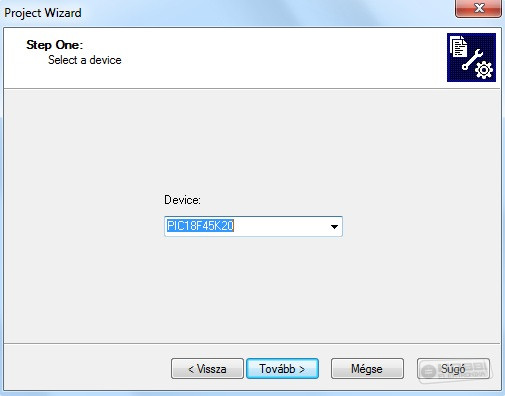

Mikrovezérlő kiválasztása
A következő ablakban kiválaszthatjuk az eszközünket. Mivel a PicKit3 Debug Express demópaneljét használjuk, válasszuk ki a PIC18F45K20 kontrollert eszköznek, és kattintsunk a Nextre.

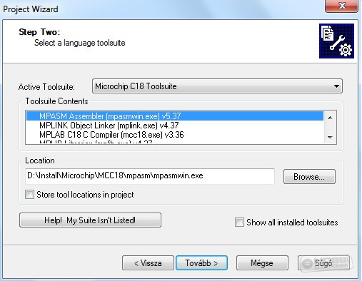

Programnyelv kiválasztása
A PIC18F mikrovezérlőnket C nyelven fogjuk programozni, így válasszuk ki a "Microchip C18 Toolsuite"-t az Active Toolsuite lenyíló menüből. Kattintsunk a Nextre.

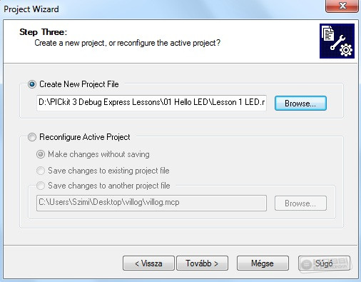

Új projekt létrehozása
Hozzuk létre a projekt fájlt az 1. óra anyagához tartozó mappában. Menjünk a X:/.../PICkit3 Debug Express Lessons/1 Hello LED/ mappába, és legyen a projektünk neve "Lesson 1 LED". Mentsük a projektet, kattintsunk a Nextre.

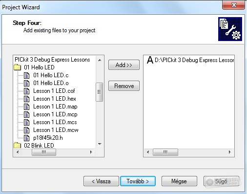

Már létező fájlok hozzáadása
A következő ablakban hozzáadhatunk már elkészített fájlokat a projektünkhöz. Ha szeretnénk, a projekt létrehozása után új fájlokat is létrehozhatunk igényeinknek megfelelően. A bal oldali panelen válasszuk ki a "01 Hello LED.c" fájlt, és kattintsunk az Add-ra. A fájl megjelenik a jobb oldalon. Kattintsunk a Nextre.
Összegzés

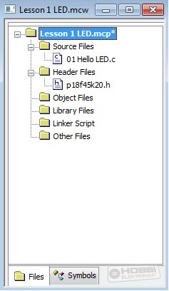

A varázsló utolsó ablakában nézzük át még egyszer a beállításokat, és kattintsunk a Finishre. Ahhoz, hogy a projektet megnézhessük MPLABban, használjük a View menü Project menüpontját. A címsorban láthatjuk a munkaterület nevét (Lesson 1 LED.mcw), a projekt fájlnevét pedig a bal oldali könyvtárstruktúra tetején (Lesson 1 LED.mcp).
A munkaterület fájl folyamatosan követi, milyen ablakok vannak nyitva az MPLAB-on belül, milyen programozó / hibakereső eszközök vannak kiválasztva, és hogyan állítottuk be őket, és egyéb adatokat tartalmaz a fejlesztőkörnyezetet illetően. A projekt fájl összegzi a fordításhoz szükséges source, header fájlokat, egyéb könyvtárakat, linker scripteket, és további szükséges fájlokat.
/** FIGYELEM! Az MPLAB 8.60-as verziója már nem használ linker scripteket. Egy linker scriptet használ a mikrovezérlőhöz, és azt be sem kell állítanunk. Így ez a rész nem szükséges, a továbbiakban is módosítom az eredeti anyagot ennek megfelelően. Ezekre amúgy a memóriaterületek beállításához, foglalásához volt szükség.
További fájlokat adhatunk a projekthez, ha a projektablakon jobb gombbal kattintunk, majd kiválasztjuk az Add files menüpontot. Keressük meg az MPLAB C header könyvtárat (X:/.../MCC18/h/), és válasszuk ki a p18f45k20.h header fájlt. Így hozzáadtuk ezt is a projekthez, tehát, ha módosítjuk, akkor az eredeti fájl is megváltozik (Ha ezt nem szeretnénk, használjuk a File > Save as menüpontot, hogy elmentsünk egy példányt a projekt könyvtárában).

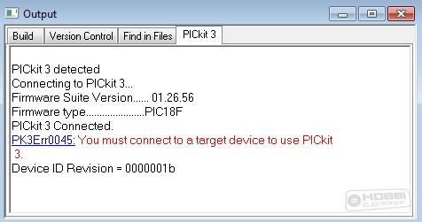

Felprogramozáshoz a PICkit3 programozót használjuk. A Programmer menüpontban válasszuk a Select Programmer alatt a PICkit3-t. Ekkor új fül jelenik meg az Output ablakban, ahol a programozó üzeneteit láthatjuk.

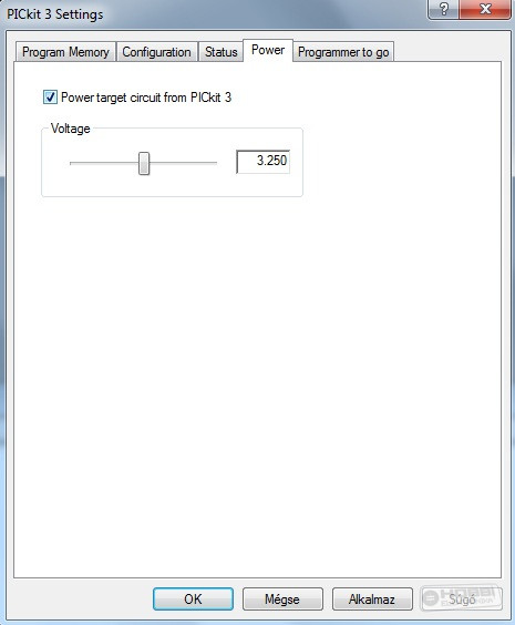

Kiválasztása után betöltődnek a megfelelő adatok, és a PICkit jelzi, hogy megtalálta a PIC18F45K20 vezérlőt a demópanelen. Ehhez azonban a PICkit3-at úgy kell beállítani, hogy tápellátást biztosítson a céláramkörnek. A Programmer>Settings menüpontra kattinva megnyílik egy ablak, kattintsunk a Power fülre, ellenőrizzük a feszültséget, és tegyünk pipát a "Power target circuit from PICkit3" dobozba. A feszültség 3.25 V kell, hogy legyen, ez a típus 3.3 V feszültséget visel el maximum. Kattintsunk az Ok gombra. Amint ez megtörtént, Az Output ablakban meg kell jelennie a Device ID-nek, vagyis a programozandó PICünk eszközazonosítójának.
