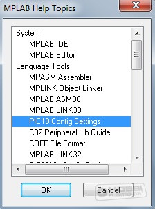

A Konfigurációs Biteket a #pragma config szekcióban állíthatjuk be. Az alkalmazott nevek, attribútumok változhatnak vezérlőnként, attól függően, hogy támogatja-e azt a PICünk, vagy sem. Az elérhető beállítások megtalálhatóak az MPLAB IDE súgófelületén, lássuk, mit is állíthatunk a mi PICünkön:
 - Válasszuk ki a Help>Topics menüpontot!
 - Az "MPLAB IDE Help Topics" ablakban kattintsunk a "Language Tools" kategóriára, és válasszuk a "PIC18 Config Settings"-et. Kattintsunk az Ok-ra.
 - Amikor megnyílik a súgóablak, kattintsunk a "Contents" fülre, és nyissuk ki a "Configuration Settings" részt.
 - Válasszuk ki a PIC18F45K20 mikrovezérlőt, hogy láthassuk, milyen beállításokat adhatunk meg a #pragma config szekcióban!
Ehhez a leckéhez a következő beállítások fontosak (eltérnek az alapbeállítástól):
FOSC = INTIO67
    Ezzel belső oszcillátor módba állítjuk a PICet, így nincs szükség külső kvarcra. Az alapértelmezett frekvencia 1 MHz, a többi lehetséges értékre a 9. leckében térünk ki. Ezzel a beállítással kiválasztjuk továbbá, hogy az OSC1, OSC2 lábak inkább az RA6, RA7 portlábak legyenek, mivel most nem kell kivezessük az oszcillátort.
WDTEN = OFF
    Ezzel kikapcsoljuk a WatchDog Timert, aminek funkciója, hogy periodikusan törölni kell a szoftverünkben, különben újraindítja a mikrovezérlőt.
LVP = OFF
    Ezzel kikapcsoljuk a Low Voltage Programming funkciót, és felszabadítjuk a PGM lábat, hogy RB5 I/O láb lehessen (A PICkit3 nem használ LVP módot).
Noha minden más beállítást alapértéken hagytunk, ajánlatos mindet megadni a forrásfájl elején, a biztonság kedvéért. Ezzel biztosítjuk, hogy a lefordított .hex fájlunkban található programmemória kép tartalmaz minden szükséges elemet a normális működéshez. Az egyetlen kivétel a DEBUG bit, melyet az MPLAB IDE környezetében állítunk be, attól függően, hogy Debug módban fut-e a vezérlőnk, vagy sem.
