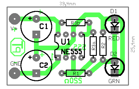

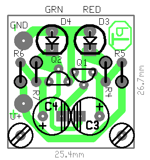

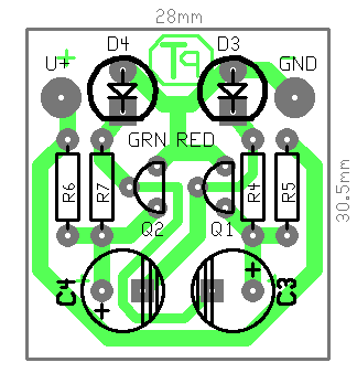

A kis kapcsoláshoz mellékelek nyomtatott áramköri tervet is, bár szerintem sokak számára ez felesleges. Lehet készíteni testre szabott, szellemesebb nyomtatott lapokat is, esetleg felület-szerelt alkatrészekkel.
A tranzisztoros változatot kétféleképpen: "álló" és "fekvő" verzióban is elkészítettem. Alkatrész jegyzéket az egyszerűség miatt nem érdemes mellékelni. Tranzisztorokkal szemben nincs különösebb minőségi igény. Bármely fióktakarítási "termék" megfelelhet, csak NPN típusúak legyenek. De ha csak PNP-van, akkor sincs gond, csak a kondikat, LED-eket fordítva kell beültetni, és természetesen a tápfeszültség polaritását megfordítani..
Az R3 ellenállásnál vagy az 'a', vagy a 'b' verziót ültessük be, ízlésünknek megfelelően. Az ellenállás-értékét kísérlet alapján határozzuk meg. A nyákterv nyomtatható, pdf formátumhoz kattints ere a képre!
