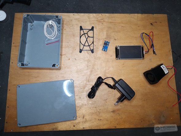

Főnöki utasítás megvalósítása Nextion HMI-vel
A főnököm kitalálta, hogy készítsek egy jelzőredszert, ami munkaidő kezdetekor, a reggeli szünet elején és végén, az ebédszünet elején és végén, valamint munkaidő végeztével hangjelzést ad.
Mivel a forgalomban lévő programozható időzítők legkevesebb 1 percig üzemeltetnék a hangjelzőt, Ő pedig azt is előírta, hogy a "kicsengetés" rövidebb legyen, mint a "becsengetés", és legfeljebb 4-6 másodperc, ezért választottam a Nextion NX4024K032 típusú HMI-t, mivel ez kompakt méretű és rendelkezik RTC-vel és GPIO portokkal, valamint kellő tudással ahhoz, hogy az egész feladatot egymagában megoldja.
Külön jó pont még a Nextionnak, hogy nem kerül többe, mint egy digitális, programozható időkapcsoló.
A következő alkatrészekkel képzeltem el a magvalósítását:

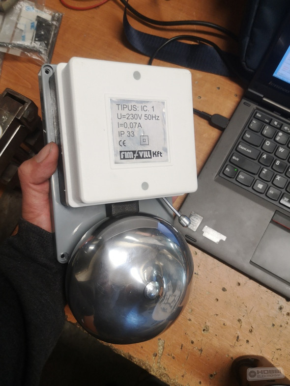

Ám a főnököm közölte, nem viccnek szánta a csengetést. Úgyhogy beállított ezzel:

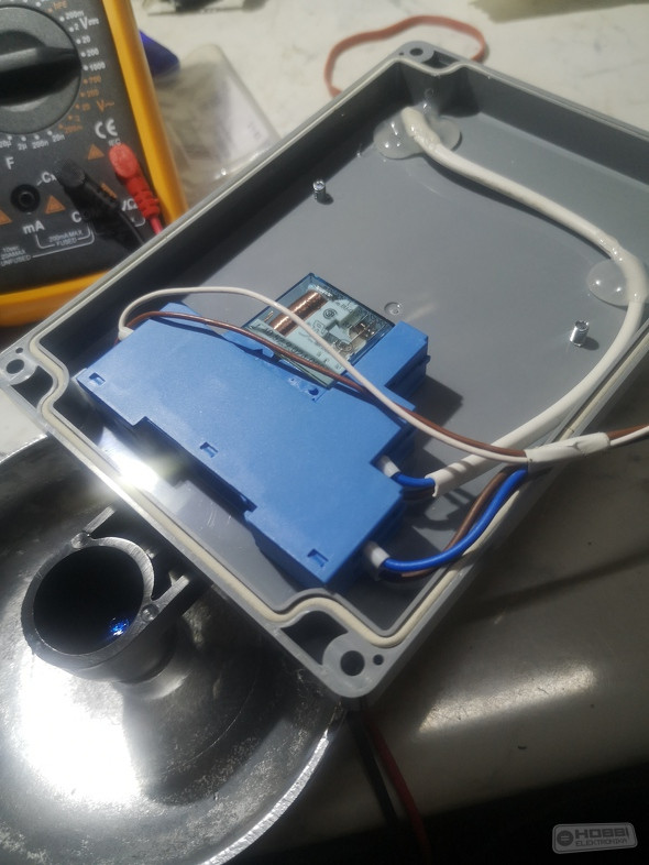

Mivel ez 230 V váltófeszültségű, ezért módosítanom kellett a terveimet, a szerelődoboz
tetejére rögzítettem a csengőt, belülre pedig felszereltem egy 24 V-os DC relét.
Ezzel a zajos rész megvolt, már csak működtetni kellett.
