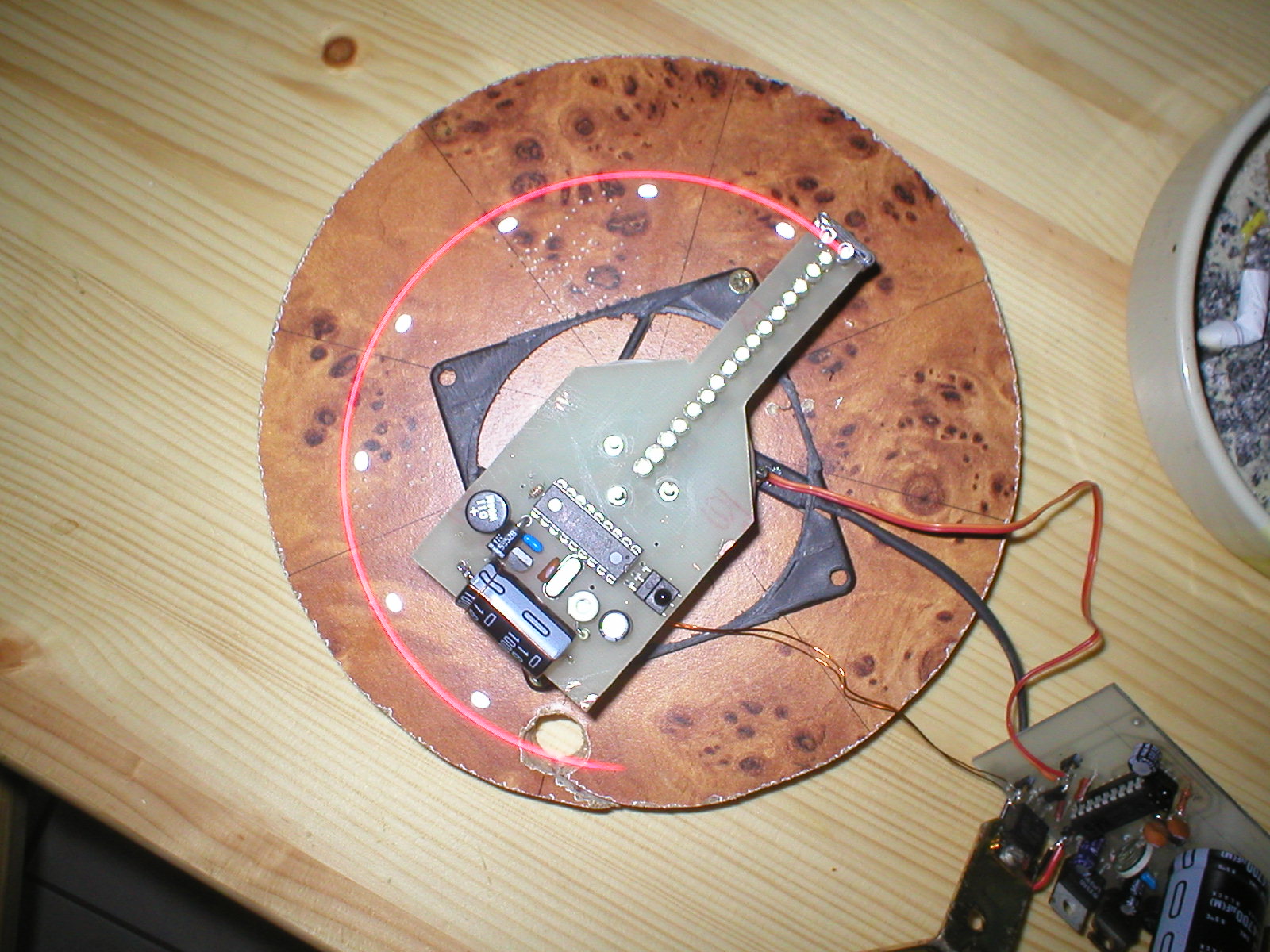

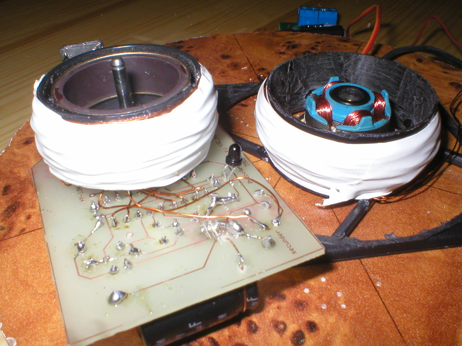

Első lépésként elkészítettük a légmagos forgó transzformátort. Másodiknak javaslom a propeller összeállítását.
A nyákra SMD tranzisztorok és ellenállásokat célszerű felépíteni a méretek miatt. Graetz-nek sima körtokos példányt használtam és közvetlenül a lábaira (fólia oldal) forrasztottam a zenert. Az index fototranzisztort szintén a forrasztási oldalra szereltem, hiszen forgás közben látnia kell az index IR ledet. Az infravevőt (TSOP) egyszerűen ráfektettem a panelra.
Harmadik lépésben a bázis áramkört készítettem el. Nem volt vele semmi gond, elsőre indult. Igaz a bekapcsolás után meg kell nyomni a távszabályzó 16-os gombját 2x (ki-be) és utána 5-10 mp. múlva (mikor a propeller elérte a kívánt fordulatot) gyulladnak ki a ledek.

A bázis és a propeller között 6 vezeték van.
Úgymint.:
  1. Venti táp (2 ér)
  2. Index LED (2 ér)
  3. Trafó primer (2 ér)
A hálózati trafó nálam egy puskás 7VA-es, 2x12V-os. A két szekunder kivezetés párhuzamosan kötve a nagyobb terhelhetőség miatt.
A propeller felfogatását 3 db. M2-es csavarral oldottam meg. Ezután kiegyensúlyoztam 1 kis ólomdarabbal, hogy ne "üssön" forgás közben. Az 5mm-es LED-ekkel megépített változat orrnehéz, így a panel túloldalára forrasztottam fel az ólomnehezéket.
A képeken láthatsz egy 3mm-es LEDekkel felépített változatot is, aminek a paneltervét itt tudod letölteni... PCB, office-os változat a nyomtatáshoz.
Sok sikert és türelmet az utánépítéshez!
