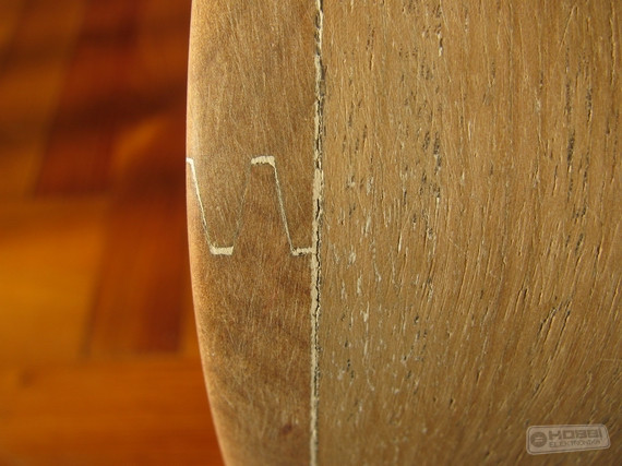

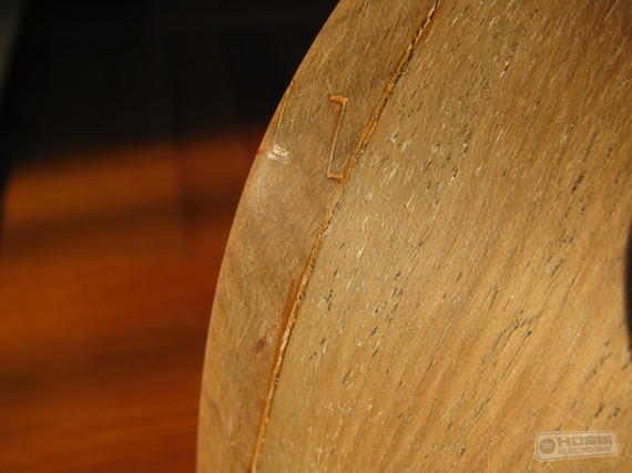

Szerencsémre a doboz a ragasztási pontokon nem nyílt szét nagyon ezt gletteltem, majd megint átcsiszoltam. A glett, vagy fakitt ki hogy hívja, világos a ragasztó pedig feketés. Ez így nem maradhat.
Kerestem egy rakás hasonló színű színes ceruzát. A feladatot meg kell oldani valahogy.
Azzal ami a legjobban passzolt színben, egyszerűen átrajzoltam a glettelést.

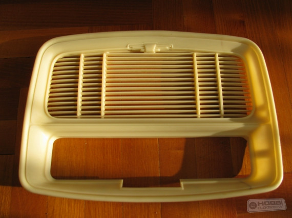

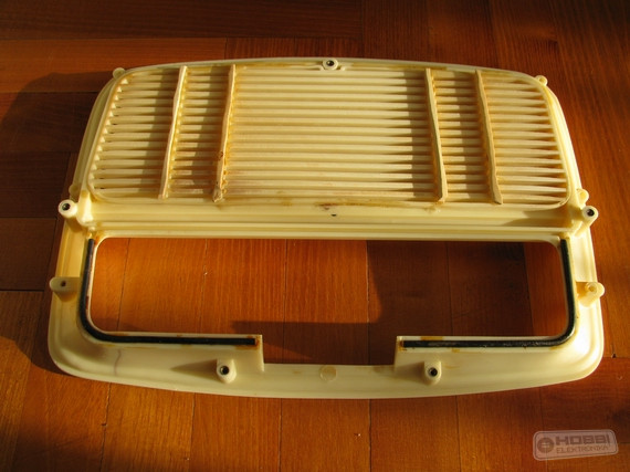

A műanyag első rész következett. Pihenés gyanánt. de megizzadtam vele, főleg a ráccsal. Ahhoz, hogy tiszta legyen a műanyagot nem elég csak lemosni, a felületéről el kell távolítani a napszítta réteget is. Ez a háziasszonyok konyhájában fellelhető szappanos "vasdörzsivel" értem el. Ez finoman leszedi a műanyag felső rétegét, de karcolódásnak nyoma sincs, és a műanyag is olyan fehér kívül mint belül. Két kis repedés van rajta sajnos, azt nem bántottam.
Gumi és szivacselemeket visszaragasztottam.
Irány a csap alá, megtisztulásra föl!
