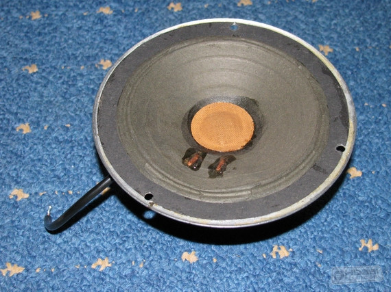

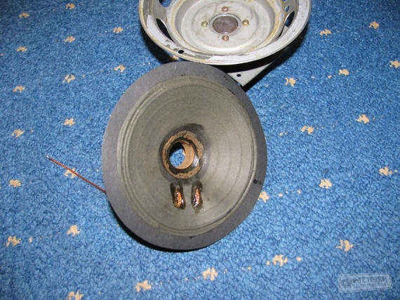

Megragasztottam olvadós ragaccsal a bekötő szálakat. Szerencsére hozzávegyült a régi ragasztóhoz az új a hő hatására.
Az egészet beragasztottam, központosítva.

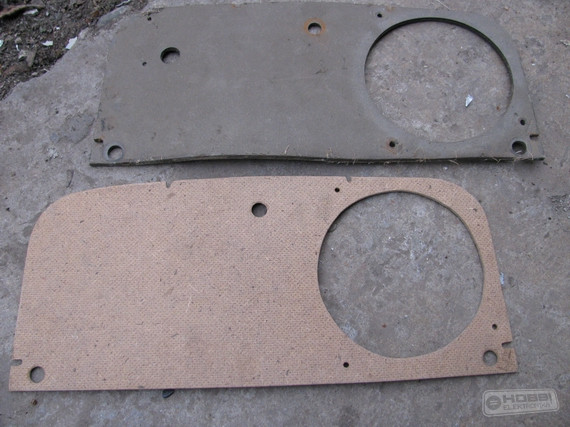

Farostlemezből kivágtam a szegélyt ami eredetileg papírból volt.

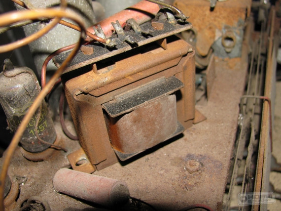

De szép sárgás ez az illesztőtrafó, takaríthatom lefelé.

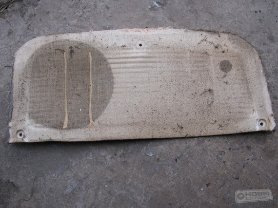

A vászon meg enyhén piszkos.
Ráadásul tiszta görbe a kartonpapír amire ragasztva van. A vásznat levéve a papírt átrajzoltam farostlemezre, és legyártottam egy újat.
