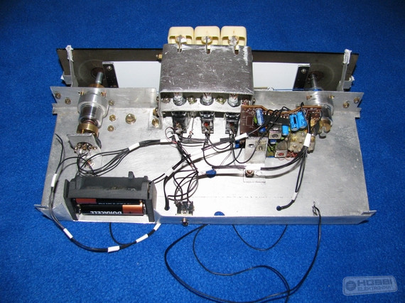

De lássuk csak a végeredményt, telepesnek telepes, volt vele munka nem is kevés.

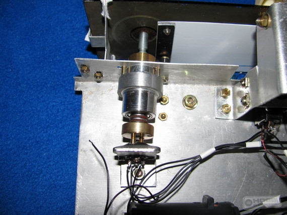

A hangerő állítás része. Az eredeti kapcsolós potméterrel, csak a kapcsolós részt kiiktattam. A tengely az eredeti forgókondenzátorból való, csapágyazott házba került ami videólejátszó fejből lett kivágva.

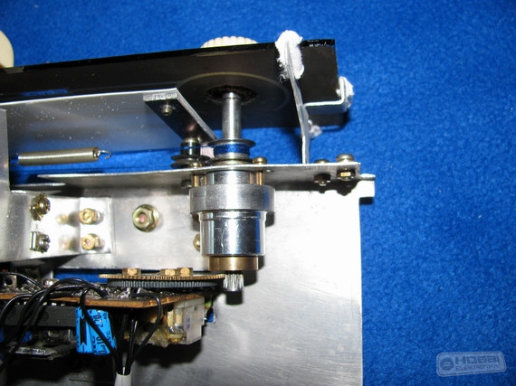

A kereső szintén az eredeti tengely felhasználásával lett elkészítve. A fogaskerék is át lett ide építve csak jól megtisztítottam. Eredetileg nem így terveztem , külön kivezetékeztem a forgókondenzátort. De rossz ötlet volt, beleszólt a hangolásba. Így visszaraktam és a panellel együtt tettem oda a tengelyhez. A skála mögötti derítő lap jégkrémes dobozból lett kivágva. A skálahúrozást is újra csináltam, ide elég egy nem kellett a kettő, nincs sávnyújtás természetesen.

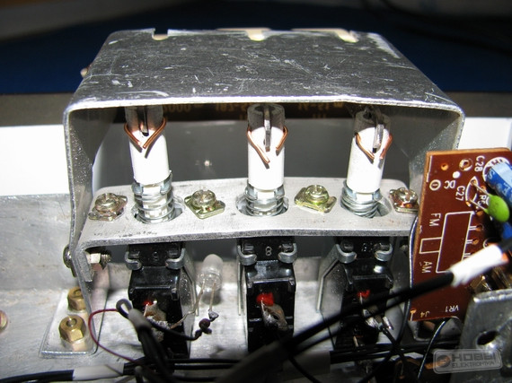

A kapcsolós mechanika saját tervezés, valahogy le kellett utánozni az eredetit. Egyik kapcsoló a be és kikapcsolás, a másik az Fm Am közötti átkapcsolás, a harmadik a skála irányfény. De megmaradt a háttérvilágítás is a külső kapcsolóval.
Közelebbről látszik, hogy simán az átbillentés egy keresztben lévő tengelyen oldja meg a kapcsolást. A háttérvilágítás fehér led, cseppet opálosra megcsiszoltam.

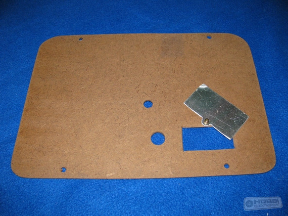

A hátlap szintén farostlemez, elemcsere nyílással és a fülhallgató nyílással kialakítva.
