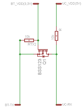

A vezérlő elektronika központi eleme a mikrokontroller, ami jelen esetben ATMEGA88PA (ez volt itthon), valamint egy bluetooth modul (Roving gyártmányú RN42 tipusú eszköz), ami class 2-es, azaz a hatótávolsága 10 m, amit elegendőnek gondolok lakáson belüli használatra. A BT modul 3,3 V-os tápfeszültségre készült, emiatt itt egy 3,3 V-os LDO-t használtam (MCP1700-3302). Megoldandó probléma volt a uC és a BT eltérő tápfeszültsége miatti soros port RX, TX lábainak illesztése. A uC TX lábára egy feszültségosztón keresztül csatlakozik a BT modul RX lába.
A BT modult 115.200 baud soros port sebességgel szállítják én átállítottam 19.200 baudra, mert a uC-t belső 8 MHz-es oszcillátorról terveztem járatni és a USART UBRR regiszterének beállításakor a hiba itt jóval alcsonyabb, mint 115.200 baud-on és ez a sebesség is kielégíti a tervezett kommunikáció elvárásait. A BT modulnak csak a tápfeszültség, RX, TX, RESET, valamint a PIO2-es kivezetéseit használtam. Ez utóbbin akkor jelenik meg magas logikai szint, ha a BT modul kapcsolatban van. Ide egy LED-et is tettem, hogy látni lehessen a kapcsolat állapotát, de a uC is figyeli a feszültség szintet, ennek okára még visszatérek.

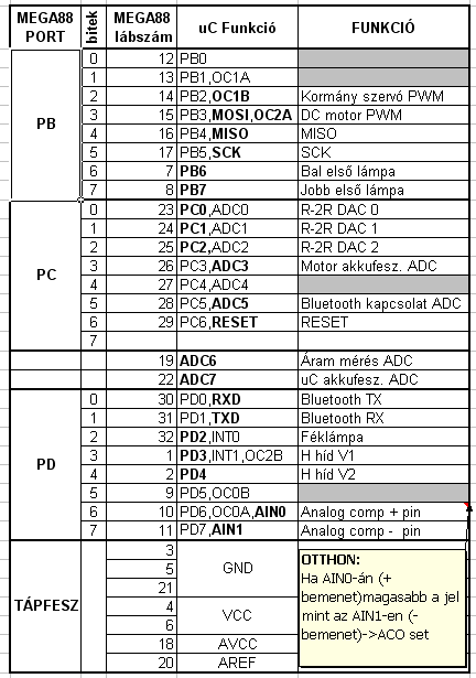

A uC feladatai :
  • A BT egységtől érkező adatok értékelése,
  • A BT modul felé üzenet küldése
  • A BT modul kapcsolat állapot figyelés
  • A megajtó motor számára a PWM jel előállítása
  • A meghajtó motor számára a vezérlő jelek előállítása (előre, hátra, motorfék)
  • A kormány szervó motor számára a PWM jel előállítása
  • Az akkumulátorok feszültségének és a meghajtó motor áramának 0,5 másodpercenkénti mérése
  • Az adatok telefon felé történő továbbítása
  • A reflektorok vezérlése (külön a bal, külön a jobb)
  • A féklámpa vezérlése
  • Opcionálisan egy motor áram határoló működtetése (még nem szuperál megfelelően)
Össze szoktam foglalni a projekt indulása előtt egy Excel táblázatban, hogy a uC melyik funkcióját akarom használni. Ez egyészt a kapcsolási rajz/NYÁK tervezéskor is segítséget ad, másrészt a program írasakor is jól szokott jönni. Amelyik lábon több funkció is elérhető, ott vastagon szedett betűvel tüntetem fel a felhasználtat, mint az alábbi táblázatban látható.
