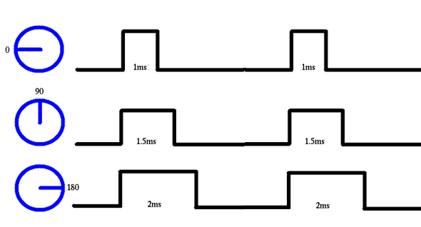

A szervómotor számára kb. 50 Hz-cel ismétlődő impulzust kell előállítani, mely impulzus hossza határozza meg a szervo elfordulását.
 A kormány szervó vezérlését a Timer1-gyel Fast PWM mód használatával oldottam meg. (Mode=14) Ebben az üzemmódban az ICP1 regiszter határozza meg meddig számol a Timer1 (periódus idő), és az OCR1A, vagy OCR1B regiszter tartalma adja meg az impulzus hosszát. A felbontás 1 us (ICP1=19999, osztás 8), amivel elméletben 0,18o felbontás lenne elérhető, de csak kb. 1o felbontást használtam ki, mivel a telefon programja ±90o tartományban küldi az adatot.

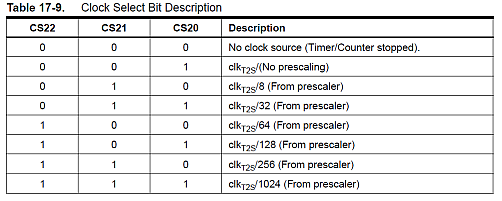

A meghajtó motor PWM vezérlését a Timer2 látja el fázishelyes fast PWM üzemmódban (Mode=1), ekkor az OCR2A értéke (0..255), határozza meg az impulzus kitöltési tényezőjét. Nem mellékes a PWM frekvencia, melyet az előosztással lehet befolyásolni (CS22, CS21, CS20). Ebben az üzemmódban a frekvenciát a az alábbi összefüggéssel lehet kiszámítani :
 Ahol az N értékét az alábbi táblázat szerint kell értelmezni
A frekvenciát 15.686 Hz és 15 Hz között lehet beállítani.
Több próba után az N=256 mellett döntöttem, amivel 61 Hz PWM frekvencia adódik. A magasabb frekvenciákon zavaró sípoló hangot ad a motor és erőtlenebbnek is érződik. A telefon programja 0..100 (%) közötti értéket küld az autónak, ahol előremenet esetén 0..220, hátramenet esetén 0..150 értékek közé konvertálok. (OCR2A) Ebből látszik, hogy hátramenet esetén kisebb sebesség érhető el a jobb kezelhetőség miatt. Ha ennek módosítására lenne szükség, akkor elég az ATMEGA88 programján módosítani.

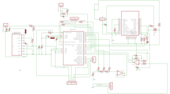

Van még egy félkész funkció, ez pedig az áramkorlát beállítási lehetőség. A cél az lenne, hogy ha egy beállított értéket meghalad a motor áramának értéke, akkor az analog komparátor segítségével (interrupt) beavatkozva, csökkentve az áram kitöltési tényezőjét, lecsökkenjen az áram.
A nyomtatott áramkörre felkerült egy 4 bit felbontású R-2R DAC, mely bitjeiből a 3 alsót szintén a telefonról lehet beállítani. A DAC-ról az analóg komparátor negatív bemenetére jut a jel, a pozitív bemenetre pedig a motorral sorbakötött söntről, egy műveleti erősítő közbeiktatásával. Abban az esetben ha a + bemeneten magasabb a feszültség, akkor megtörténik az intterupt hívás és csökkenteni lehet az OCR2A értékét, letiltani az analog komparátor interruptját, majd egy idő után újra engedélyezni, és a folyamat indul elölről, közben a Timer0 interruptban pedig lassan növelni lehet az OCR2A értékét, hogy az eredetileg kívánt kitöltést elérjük (csak késlelteve).
