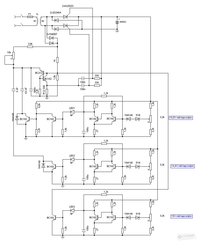

Kapcsolási rajz.
A töltőáramot úgy vezérlem, hogy az X nF vagy XX nF kondenzátor értékét hozzáadom az eredetihez (680 nF), ezzel növelve a küszöbfeszültségre való feltöltődés idejét, minek következtében a tirisztorok kevesebb ideig vannak nyitva.
Alapesetben,a mikor az akkumulátor feszültsége nem éri el a 10,5 V-ot az XX nF kondenzátor "aktív", ennek következtében az A-B szakasz töltőáramát kapja az akkumulátor.
10,5 V és 14,4 V között csak a 680 nF-os kondenzátor "aktív". (C-D töltőáram.)
14,4 V és 15 V között az X nF kondenzátor "aktív". (E, végfeszültség töltőárama.)
A 10 kΩ-os potenciométert ki lehet tenni az előlapra, mert a töltőáramba való beavatkozás jogát a felhasználónak meghagytam. Természetesen erre szükség is van, mivel eltérő Ah méretű akkumulátorokat is tölthetünk a készülékkel, amelyet ezzel kell beállítani.
