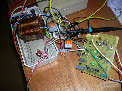

Az igazság az, hogy egyenlőre nincs teljesen befejezve két okból.
1. Csak egy kicsike trafóm van jelenleg, amivel tesztelem.
2. A dobozolás nem az erősségem.
Azért az eddigi eredményt közreadom.

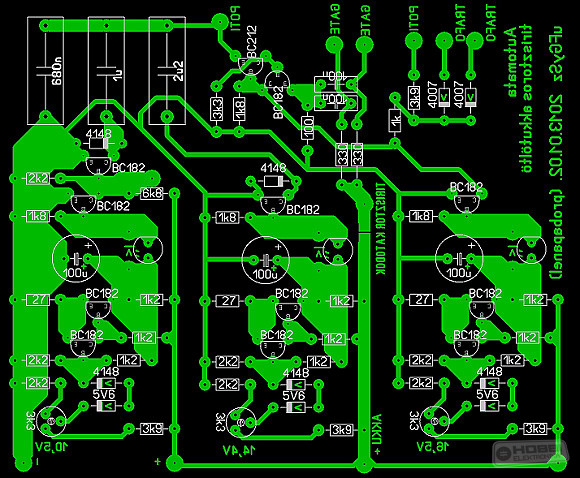

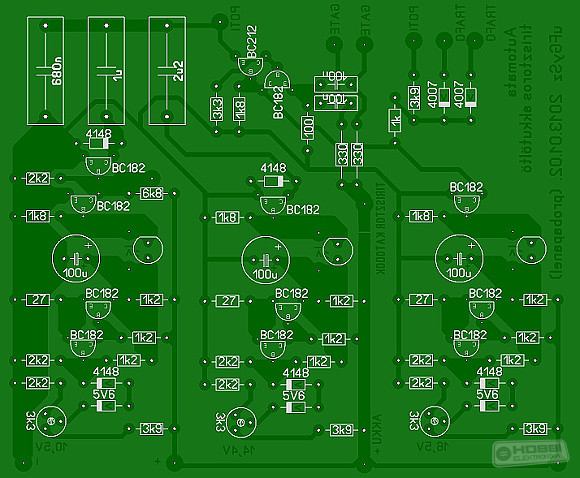

Próbapanel:
!!Fontos!!
A bal felső sarokban található 3db kondenzátor közül csak a bal szélső értéke helyes!
Az 1 μF felel meg a kapcsolási rajzon szereplő XX nF-osnak (nagyjából 100-150 nF),
a 2,2 μF pedig az X nF-osnak (nagyjából 150-300nF).
Ezek értékét én kísérletezgetéssel választottam meg, ugyanis csak egy "műkedvelő elektronvadász" vagyok, valamint attól is függ (megérzésem szerint), hogy milyen feszültségű transzformátorral párosítjuk a kapcsolást.
A "TIRISZTOR KATÓDOK" felirat feletti vezető rétegen hagytam egy pici rést, hogy tápegységről be lehessen állítani a fokozatok kapcsolási értékét, alul a "+" és "-" feliratú pontokra kötve a tápegységet. Beállítás után a résre pöttyenteni kell egy kis forrasztó ónt!
Nyák.
Amint látható, egy elég szerény trafóval próbálgatom, ráadásul egy igen-igen viseltes akkumulátorral, de működik. A tirisztorok és diódák így, hűtés nélkül a kb. 2 A-t csekély melegedéssel tűrik. (Természetesen majd hűteni kell őket a végleges megoldásban.)
Ha valakinek felkeltette az érdeklődését és rászánja magát a megépítésre, köszönettel venném a kritikát!
