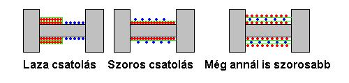

Néhány gyakorlati megvalósítás a szórási induktivítások változtatására:
A piros pontok a primer meneteket, a kékek a szekunder meneteket jelképezik. Egy próbamérés során a következőket mértem: primer 35 menet, szekunder 5 menet.
 Lszórási  induktivitás:
- laza csatolásnál 78uH,
- szoros csatolásnál: 8uH,
- a még annál is szorosabbnál pedig 4,5uH.
Ezeket az értékeket úgy tudjátok lemérni, hogy az induktivitásmérőt a primer tekercsekre kötitek, a szekunder tekercset pedig rövidre zárjátok. Amint látjuk, lényegesen függ az érték attól, hogy a tekercsek mennyire fedik egymást.

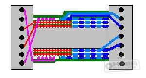

Jelen esetben nekem 50uH érékre volt szükségem, így azt csináltam, hogy a primer és a szekunder tekercsek kétoldalt voltak, de félig fedték egymást.
Aki nagyon tanácstalan, azok számára itt egy kép, hogy a trafót én miként tekercseltem:
(Nem állítom, hogy ez a megoldás a legjobb, de nekem bevált.)
Szokásos módon PIROS: primer (nálam 50 menet), SÖTÉT/VILÁGOSKÉK: szekunder, a 2 sodrony egyszerre tekerve (10-10 menet) PINK: segédtáp (6menet).
Ha összekötjük a szekunder oldal 2 középső lábát, akkor az lesz majd a közös GND pont.
