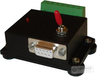

Az elkészült mű az alábbi képen látható:

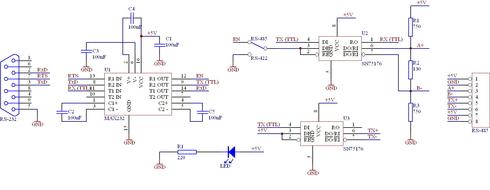

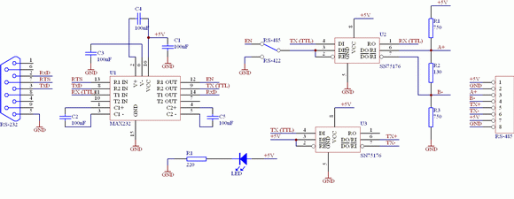

Az alábbi ábrán az átalakító kapcsolási rajza látható:
Igyekeztem a legolcsóbb alkatrészekből építkezni, így esett a választásom az ST232 és az SN75176 IC-kre. Az ST232 mellett az szólt, hogy nem szükségesek neki 1 µF-os kondenzátorok, hanem elég a 100nF-os érték is.
