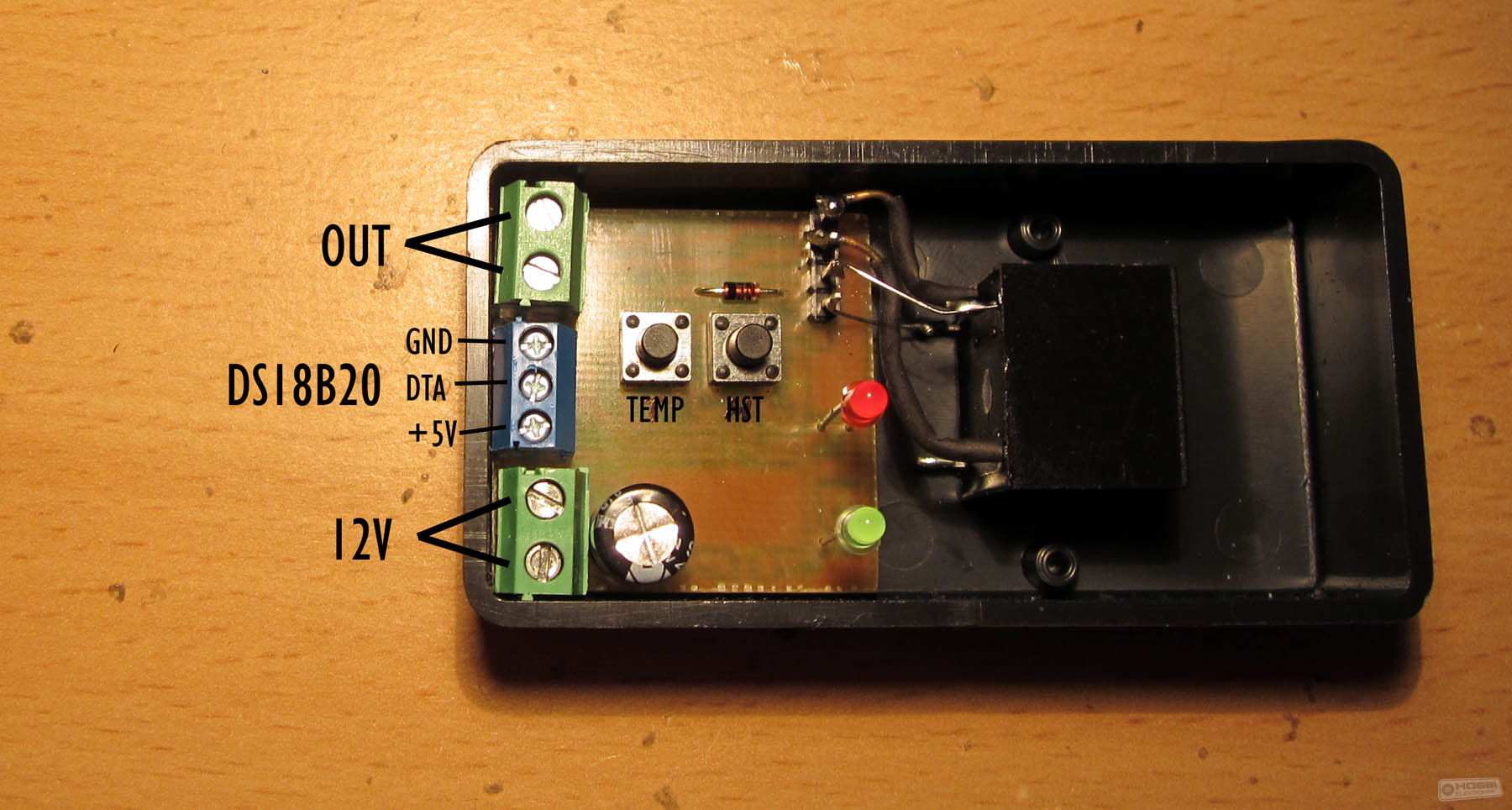

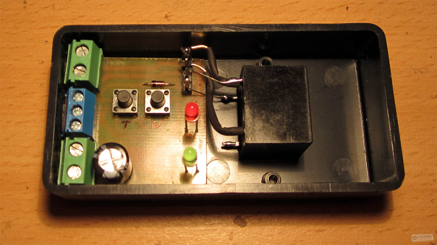

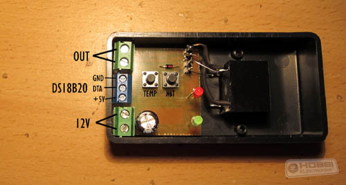

 A megépített áramkörrel lényegében tetszőleges fogyasztó kapcsolható, tehát 12, 24 vagy 230 V-os ventilátorok is kapcsolhatók a relével. Amennyiben hálózati eszköz kapcsolását bízzuk a relére, akkor a megfelelő érintésvédelemről mindenképp gondoskodni kell az áramkörben! Mivel a relé nem a NYÁKon lett elhelyezve, ezért a relé és a NYÁK közötti vezetékek/forrasztási helyet szigetelésére különösen ügyeljünk! Még véletlenül se legyen lehetőség ezen vezetékek megérintésére!

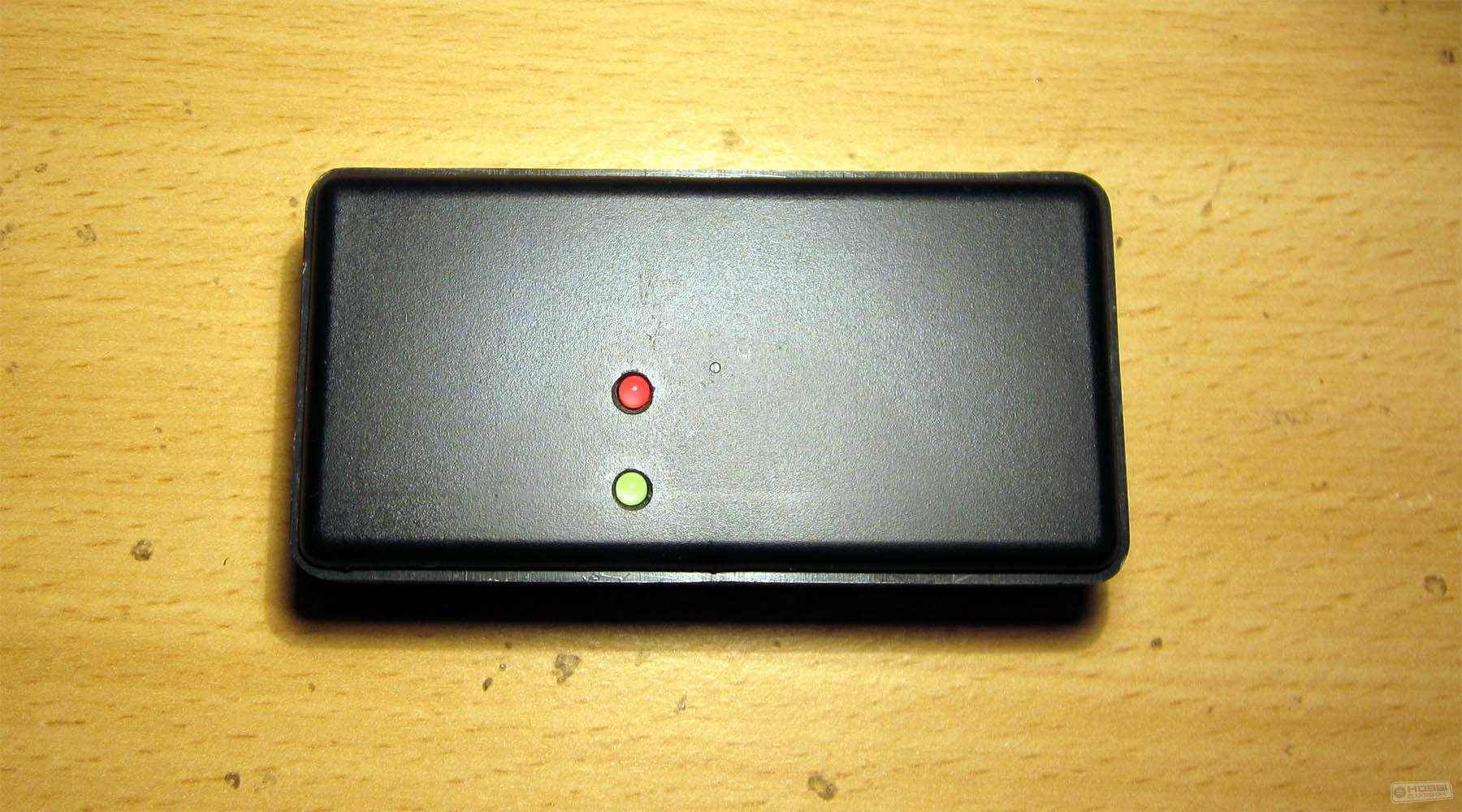

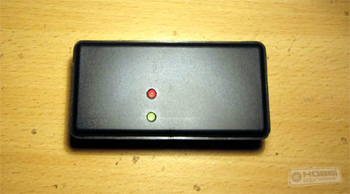

Az általam megépített verzió egy kisméretű, fekete műszerdobozba került beépítésre, melynek az oldalát a megfelelő helyek kifúrtam, így a sorkapcsokba kényelmesen beköthetők a szükséges vezetékek.
Néhány kép az elkészült áramkörről:
