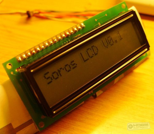

Amint az érezhető, a dolog még nincs készen, de már használható. Egy kis megerősítésként ehhez a következő kép, ami már működés közben mutatja az eszközt és a verziószámot. Ezen lehet még fejleszteni.
A soros vezérlő fejlesztéséről csak annyit még, hogy teljesen szabad szoftvereket használtam fel értve ez alatt az operációs rendszert, ami Debian alapú Linux, az áramkör kapcsolási rajzához, illetve paneltervéhez használt KiCad programot, a programfejlesztéshez használt PikLab fejlesztői környezetet és az ehhez társuló SDCC és gputils csomagokat. A PICkit2 működéséhez szükséges programot a Microchip oldaláról lehet letölteni, én is onnan szereztem be.
