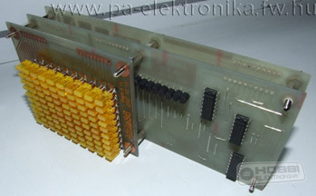

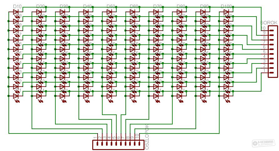

10x10 LED-es kivezérlés-jelző projekt. A multiplexálás miatt 10db helyett csak 1db LM3916 (vagy LM3915) kell az áramkörhöz, ezáltal az alkatrészköltség nagyjából megfeleződik. A kivezérlés-jelző IC-nek hála, két fajta kijelzés-mód közt is választhatunk.
Az áramkörről:
(Az áramkör első verziójának cikke ezen a linken érhető el.)

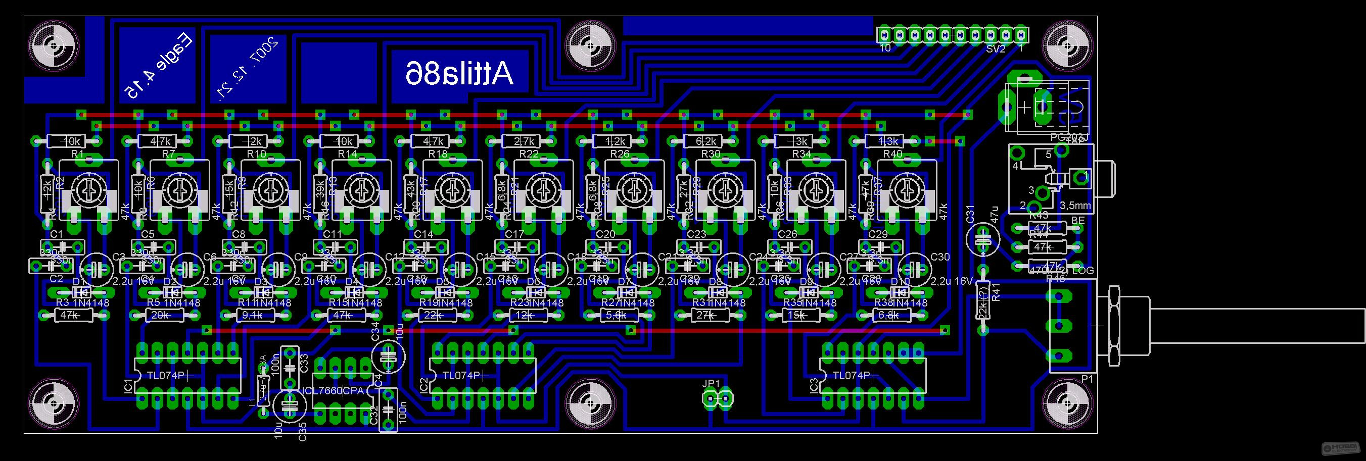

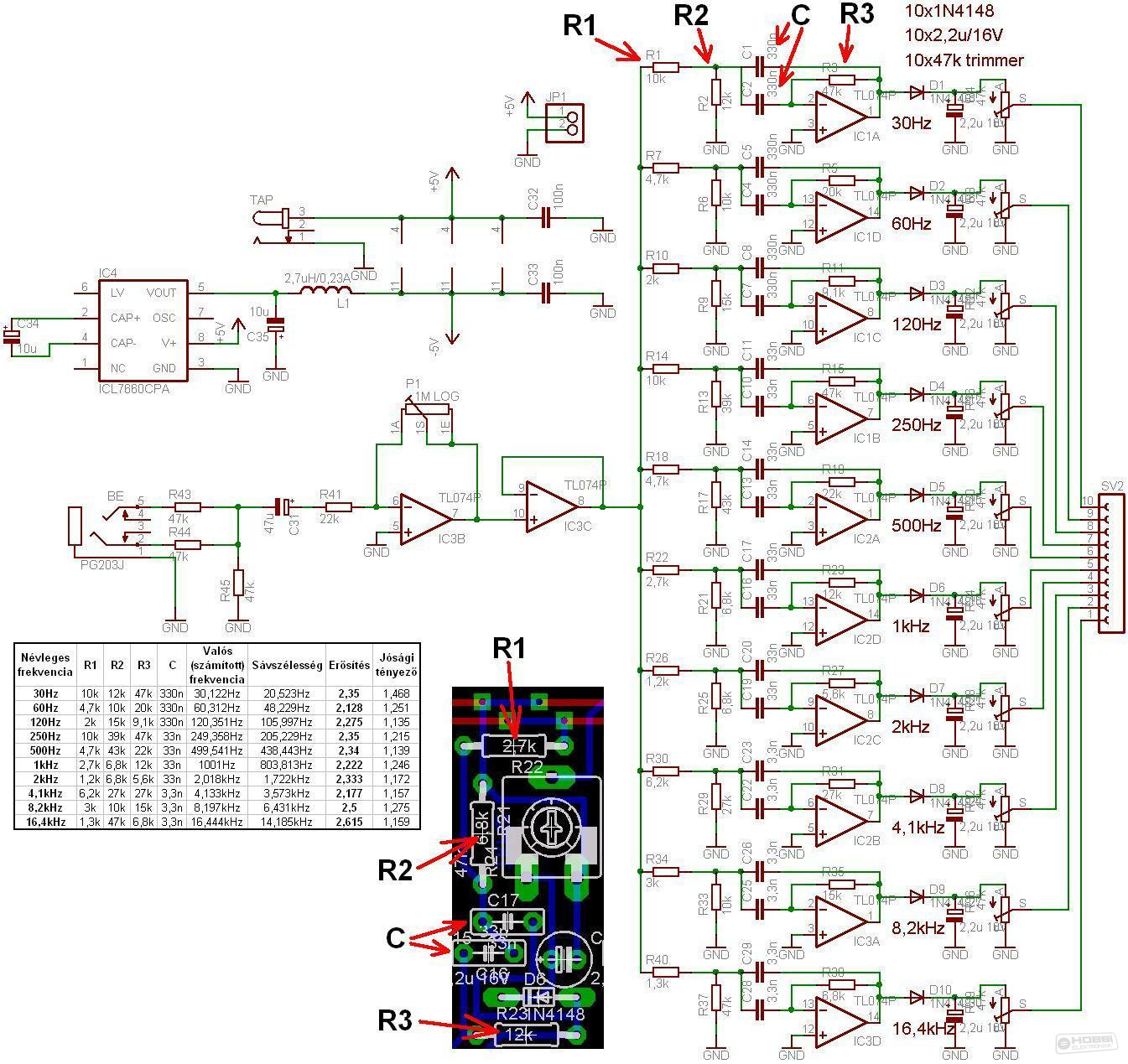

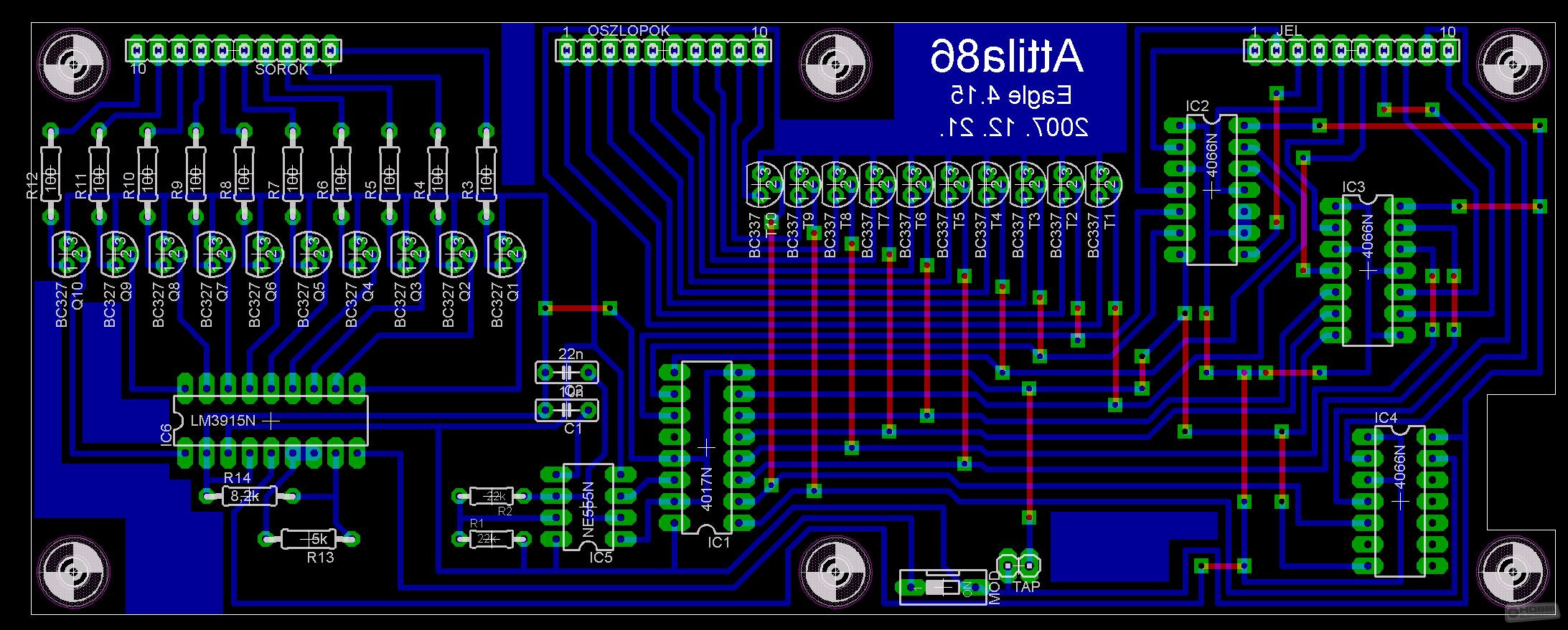

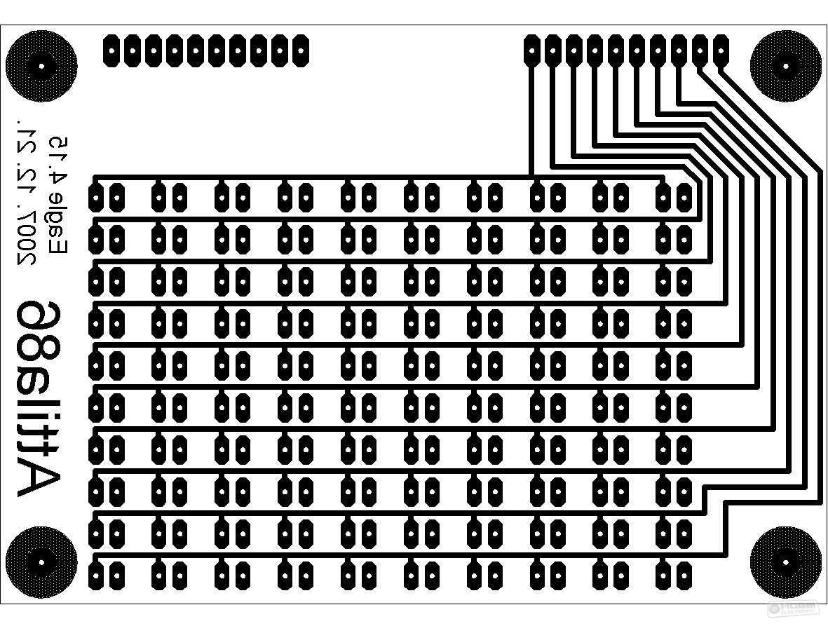

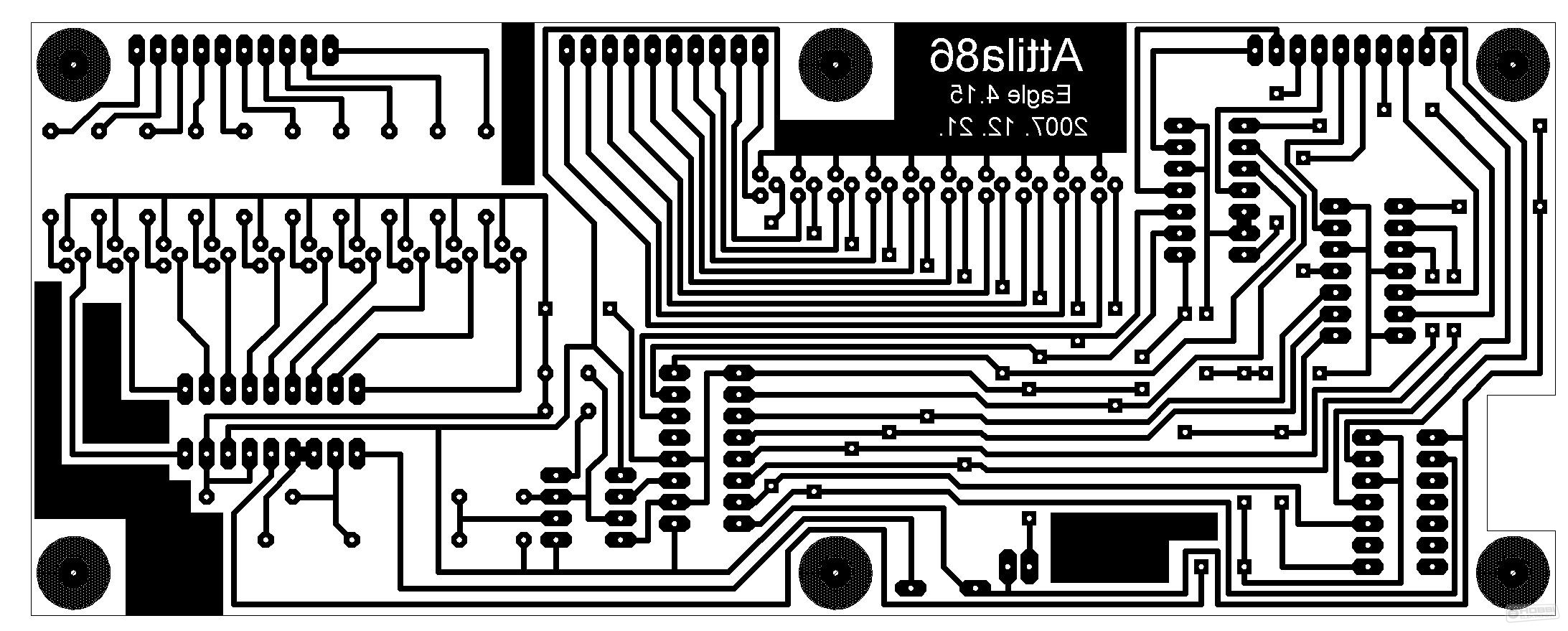

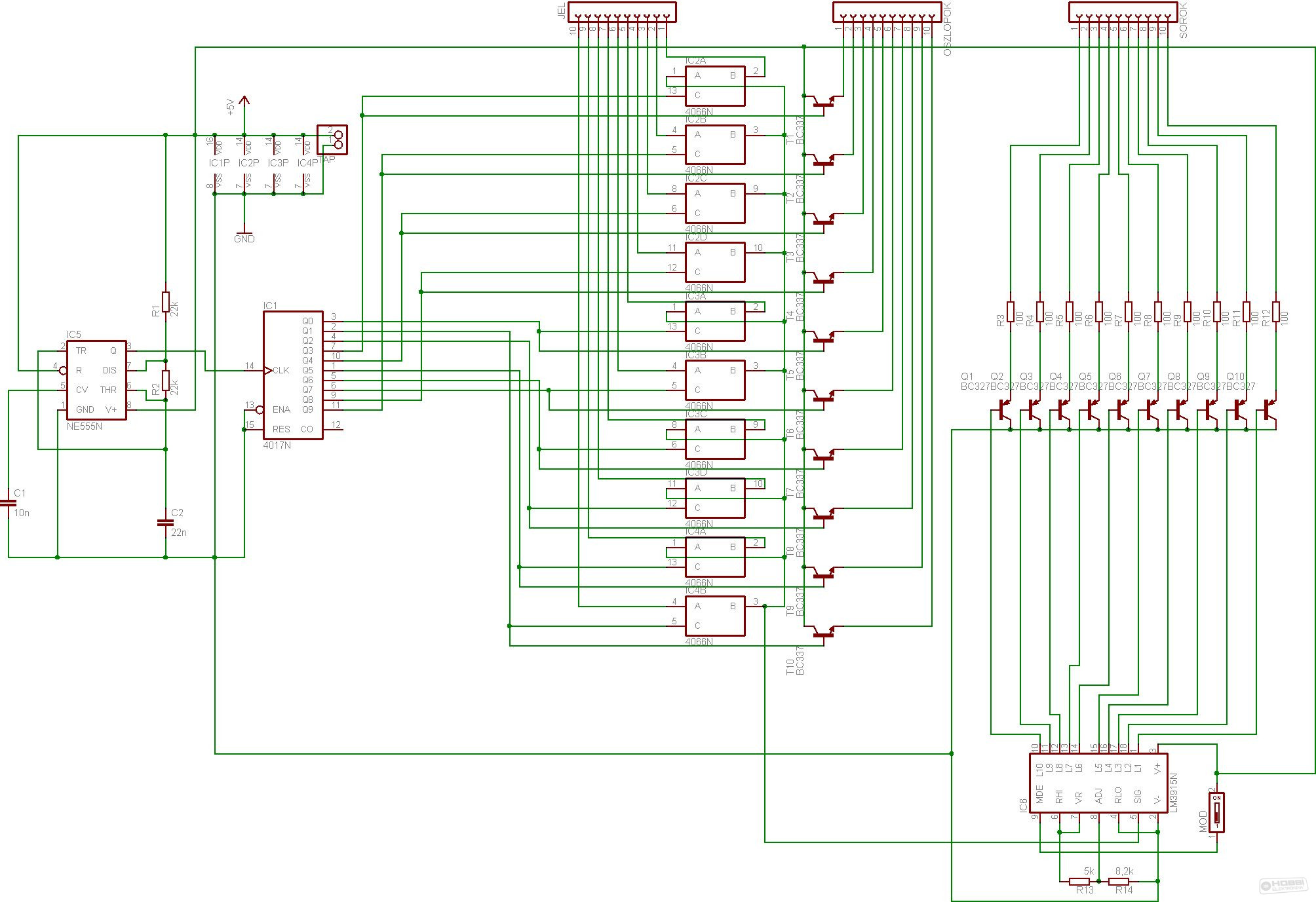

Az áramkör a multiplexálás miatt csak egy kivezérlés-jelző IC-t igényel 10db helyett, emiatt az alkatrészköltség is jóval kevesebb. Az LM3915 (vagy LM3916) kétfajta kijelzésre képes: vonal ("BAR") - és pont ("DOT") kijelzésre. A két kijelzés-mód közt a nyákon lévő kapcsolóval lehet váltani.

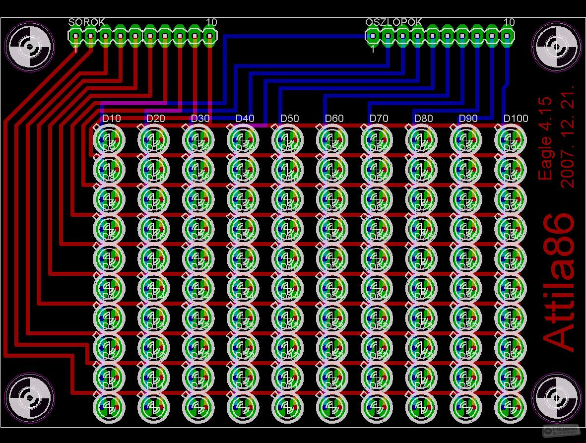

A működés szempontjából a kapcsolás három részre osztható: sávszűrő, vezérlés és a LED-márix. Ezek modulárisan három külön nyákra is lettek megtervezve. A három nyák egymás fölött van azért, hogy kisebb helyet foglaljon. A három panel közt a galvanikus kapcsolatot átkötő huzalok, a mechanikait pedig egymásba csavart külső-belső menetes fém távtartók biztosítják.

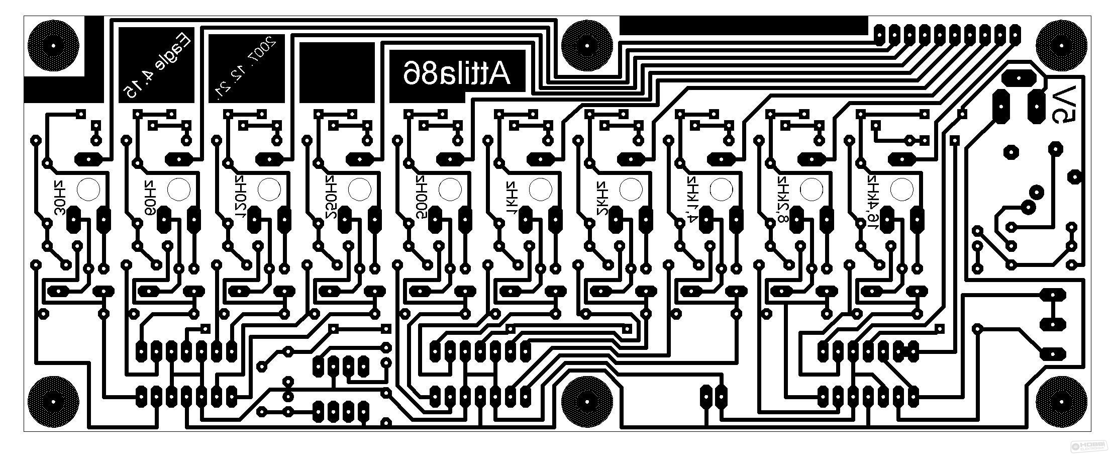

Az áramkör viszonylag könnyen utánépíthető, mert a három nyák közül csak a LED-mátrix panel kétoldalas, illetve mert kizárólag furatszerelt alkatrészeket használtam. Sőt, a kezdők számára jó kis forrasztási gyakorlatot jelenthet a 100db LED beforrasztása. Emellett az áramkör élesztése sem kíván különösebb műszerezettséget vagy mélyrehatóbb elektronikai ismereteket.
  Sávszűrő panel Vezérlő panel LED-mátrix panel
Kapcsolási rajz Kapcsolási rajz Valós, elvi Kapcsolási rajz
Beültetési terv Beültetési terv Beültetési terv Beültetési terv
Nyákterv Nyákterv Nyákterv Fóliaoldal, alkatrészoldal
