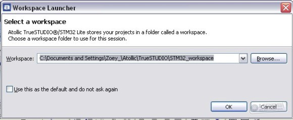

   Miután letöltöttük innen (http://www.atollic.com/index.php/targets/stm32) és feltelepítettük, csatlakoztassuk a panelt kábelünkkel a géphez. Ekkor felugrik egy meghajtó, amin linkeket találunk, de sajnos nem működnek. Semmi baj! Nem kell pánikba esni, nincs rájuk szükség!  Indítsuk el a programot! Ez a látvány tárul elénk. iIt megadhatjuk, hogy hová szeretnénk létrehozni a Workspace-t. A program ide menti a projekthez szükséges fájlokat.

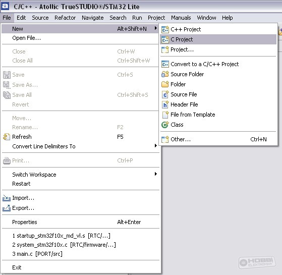

Ha az OK-ra kattintottunk megnyílik előttünk a fejlesztőkörnyezet. Hozzunk is létre egy új projektet. Ezt úgy tehetjük meg, hogy rákattintunk a File menüre, azon belül New és C project.

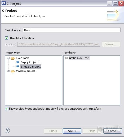

 Ezek után ez az ablak fog felbukkanni a kijelzőnkön, ahol megadhatjuk a projekt nevét.

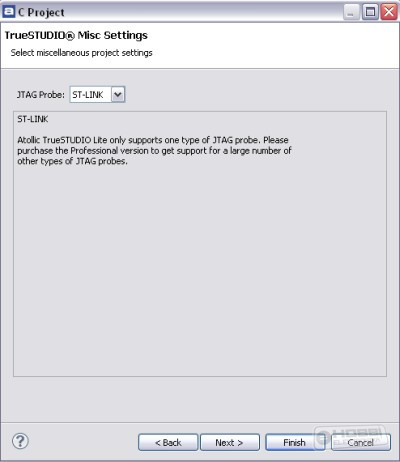

Töltsük ki a Project name mezőt, teljesen mindegy mit írunk oda. Én Demo-t írtam. Ezután jelöljük be, hogy STM32 C Project-et akarunk létrehozni majd nyomjunk a Next gombra. Itt válasszuk ki, hogy STM32_Discovery Kit-ünk van az Evaluation boardnál, ezután semmit nem kell módosítanunk, nyomjuk meg ismét a Next gombot.
A következő ablakban befejeztük a projektünk előkészítését, most már rákattinthatunk a Finish gombra.
