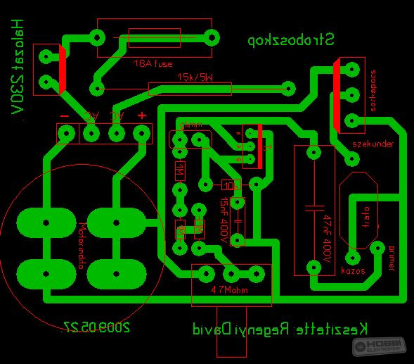

 Nézzük a NYÁK tervet.
(A nagyobb méretű kép megjelenítéséhez, kattints a képre.)
A Sprint Layouttal készített fájl:
strob.lay
Alkatrészlista:
  • 1db 1,6A biztosíték + foglalat (NYÁK-ba ültethető)
  • 1db 2-es, illetve 3-as NYÁK-ba ültethető sorkapocs
  • 1db Graetz dióda híd
  • 1db 10µF / 450V fólia kondenzátor ( Amit én használtam )
  • 1db 4,7MOhm potenciométer
  • 1-1 db 1MOhm, 1,5kOhm / 5W, és 10kOhm értékű ellenállás
  • 1db glimm lámpa (a hozzá tartozó ellenállás nélkül)
  • 1db TIC126 tirisztor
  • 1-1 db 15nF, 33nF (400-600V) értékű fólia kondenzátor
  • 1db ZTR200 gyújtótrafó
  • 1db 250W-os villanócső
A hálózati 230V a panel 2-es sorkapcsára csatlakozik, a kimenetet pedig a 3-as sorkapcsolról vehetjük le. A sorkapocs középső kivezetése a trafó szekunder tekercse.
A gyújtótrafó körül (vagy akár az egész huzalozáson) érdemes ragasztópisztollyal végigmenni, a szigetelés érdekében.
4,7MOhm-os potmétert nem kaptam. Helyette 2,2MOhm-mal tudtak szolgálni, ezért a terven is látszik, hogy sorba lett kötve vele 2db 1 MOhm-os ellenállás. ( Természetesen aki szerencsésebb mint én, és kapott 4,7MOhm-os potmétert, az a NYÁK-tervből a +2db ellenállást kösse át egy darab alkatrész lábbal.)
