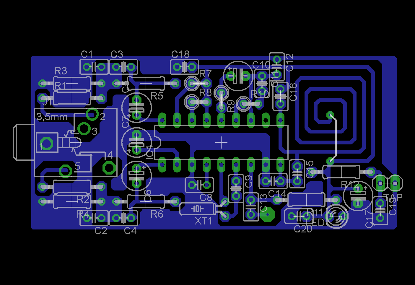

A NYÁK-terv pdf formátumban letölthető innen. A pdf-ben található terv nincsen tükrözve!
A pdf formátumú beültetési rajz pedig innen. (Ezt érdemes kinyomtatni.)
Kattints a képre a nagyobb felbontású megtekintéshez!
A nyomtatott áramkör egyoldalas, mérete 63 x 30 mm. Érdemes ennél 1-1 cm-rel nagyobb panelre elkészíteni, hogy legyen hely a rögzítéshez esetlegesen használt csavaroknak is.
A panel elkészítése után elsőként az egyetlen átkötést forrasszuk be (a NYÁK-induktivitás közepéből indul). A legegyszerűbb, ha egy ellenálláslábat használunk hozzá. A beültetés során minden alkatrészt a lehető legrövidebb kivezetéssel ültessünk be, hogy minimalizáljuk a szórt kapacitások és induktivitások értékeit, valamint, hogy minden jelút a lehető legrövidebb legyen! Az átkötés beforrasztása után jöhetnek az ellenállások, a Jack-aljzat, a kondenzátorok, majd végül pedig az IC. Most kivételesen az IC-t is ajánlatos fogalalt nélkül, közvetlenül a panelbe forrasztani. Még egyszer szeretném felhívni a figyelmet, hogy beültetéskor el ne feledkezzünk a LED-ről, mert azt az IC fogja bánni!
Ha minden alkatrész a helyére került, akkor antennaként a C13-as kondenzátor IC-vel átellenes pontjára forrasszunk be egy maximum 10 cm-es vezetékdarabot. A NYÁK-on külön forrszem van neki kialakítva C13-hoz csatlakoztatva. Az antenna semmiképpen ne legyen a megadott értéknél hosszabb, mert különben egyből illegálissá válik a rádióadónk. A 10 cm-es antennával -vevőtől függően- 5-10 méteres hatótávra számíthatunk.
