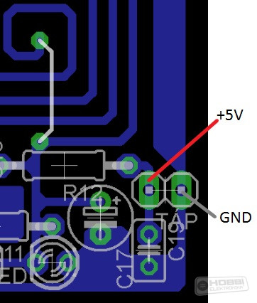

Az áramkör táplálására használjunk elemet, vagy akkumulátort. Az transzformátoros táplálás sajnos jelen esatben nem alkalmzható, mivel a 100 Hz-es brumm erősen hallható lenne a vételi oldalon (itt elsősorban az olcsó, tömegével gyártott, stabilizálatlan fali dugasztápokra gondolok). A tápfeszültség 4-9 V között tetszőleges értékű lehet. A táp bekötését az alábbi ábra mutatja:
A feszültség ráadásakor a LED-nek világítania kell. Ha ez nem így lenne, akkor azonnal kapcsoljuk ki az áramkört, és keressük meg a hibát. Normál esetben az áramfelvétel nem haladhatja meg a 10-15 mA-t. A tesztpéldánynál 6 V-ról 9,5 mA volt a fogyasztás.
