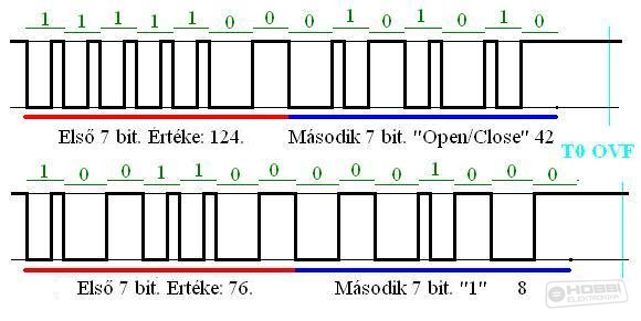

Oszcilloszkópon néztem a vevő kimenetét, miközben a távirányítón különböző gombokat nyomogattam. Elvileg vannak szabványosított protokollok, mint például az RC5, de ez mást használ. Sajnos nem találtam leírást ehhez a típushoz, így kénytelen voltam visszafejteni.
Az egyik bitet egy 1.5ms vagy 2ms hosszú impulzus adja, a másikat két impulzus, amik közül az egyik 0.6ms, a másik 1.1ms hosszú. Leírás hiányában felhatalmazva éreztem magamat, hogy szabadon döntsek melyik az "1" és melyik a "0" értelmű bit.
Minden gombnyomásra pontosan 14 bitet küld el az adó. A 14 bit közül az utolsó 7 bit változik a gomboktól függően, az első 7 bit szigorúan csak két értéket vehet fel (124 vagy 76). Ha a gombot folyamatosan nyomva tartom, akkor ugyanazt ismétli. Ha felengedem és akár ugyanazt, akár másik gombot nyomok meg, akkor az első 7 bit átvált a másik értékre. Ennek azért van jelentősége, mert így a feldolgozó egység meg tudja különböztetni ezt a kétféle módot egymástól. A programom ezt nem használja ki, a teljes 14 bitet elküldi egy PC-nek két, 8 bites értékként, de ezt később részletezem.
Alább látható két, tipikusnak mondható jelsorozat. Az első az "Open/Close", a második az "1" gomb.
