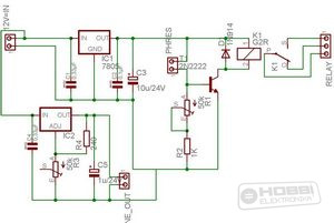

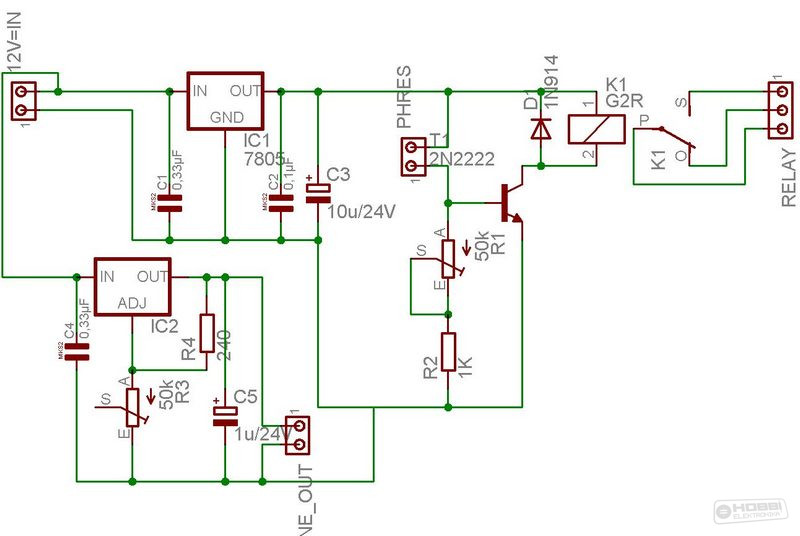

Természetesen ezzel a fejlesztés nem állt meg! A megrendelő kívánsága szerint az áramkört ki kellett egészítenem egy további, teljesen jogikus funkcióval.
Ez a funkció pedig a következő: Minthogy a mobil telefonok (pontosabban az akkumulátoraik), különösen a régebbi típusok, nem nagyon szeretik, ha folyamatosan töltőn vannak, iletve az áramkör alkalmazási helyén nincs minden esetben jelen a 230V-os hálózati feszültség, a megrendelő kívánsága az volt, hogy a telefon akkumulátorának helyére, a telefonkészülék akku-csatlakozójára a bemeneti 12V DC-ből egy szabályozható, és viszonylag pontosan "belőhető" feszülstéget lehessen levenni a készülékről.
Mi sem egyszerűbb ennél: Az áramkört kiegészítettem egy LM317-es IC-vel, ami egy szabályozható kimeneti feszültségű feszstabilizátor IC. Természetesen ennél az IC-nél is követelmény volt a stabil működés, ezért ez is hűtőbordát kapott, éppen ezért ennél az IC-nél is TO220-as tokozású típust választottam.
Íme az áramkör:
Kapcsolási rajz:
Az esetleges áttervezésnél itt is hangsúlyoznom kell, hogy az LM317-es IC hűtőbordája számára megfelelő helyet kell biztosítani!
