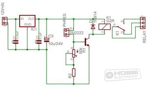

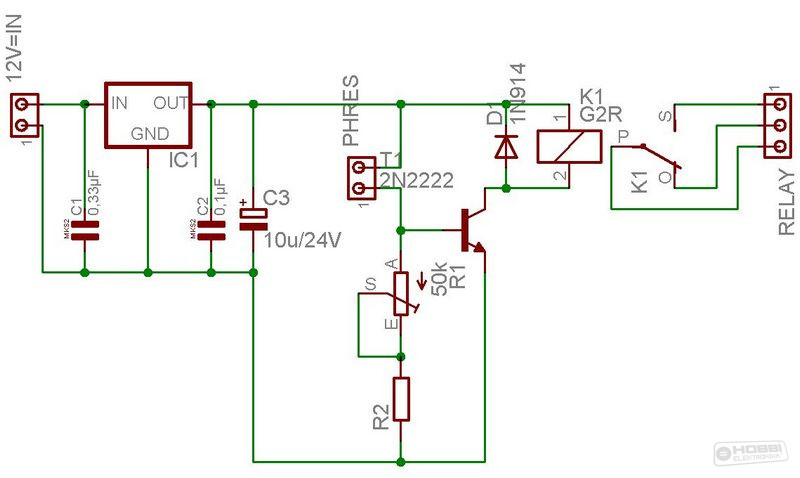

Mint az elején írtam már, az áramkört megrendelésre készítettem. Az előző oldalon ismertetett kapcsolás elkészülte után felmerült a megrendelőben, hogy az áramkört jó lenne 6V DC helyett 12V DC-ről táplálni, mely az alkalmazás helyén rendelkezésére állt. Természetesen ennek nem volt semmi akadálya, ki kellett egészíteni a kapcsolást egy 6V-os feszültség-stabilizátorral. Egy TO220-as tokozású 7806-os IC-t építettem be, mert a megrendelő kívánsága az volt, hogy "ipari" stabilitású legyen az áramkör, és ezt az IC-t volt a legkönnyebb hűteni, a rá szerelt hűtőborda segítségével.
Természetesen ezt a kapcsolást is megterveztem, és készült hozzá NYÁK terv is, melyeket szintén itt láthattok:
A kapcsolás
(klikkelj a képre a nagyobb mérethez)
A NYÁK-ot szándékosan terveztem "szellősre", mert a nagyobb szériás gyártás a gyors, kézi beültetést, és a könnyű forrasztást (nem gyakorlott forrasztók számára is egyszerű szerelhetőséget) megkövetelte. Az esetleges áttervezésnél mindenképpen figyeljetek oda, hogy a hűtőzászló elférjen a 7806-os IC hátán!
