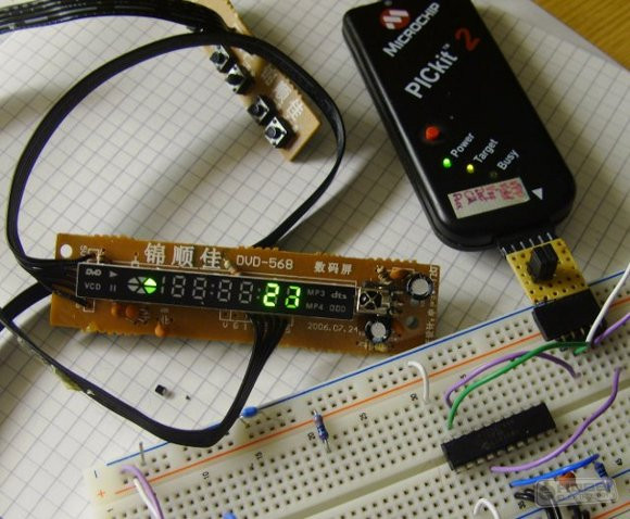

Az kijelzőt egy PIC16F690 vezérlővel hajtottam meg, ez szolgáltatta a vezérlő jeleket. Nem volt túl nagy célom, csak néhány egyszerű kijelzés, illetve az ellipszis forgatása. Programozáshoz az SDCC fordítót használtam, mivel ez egy szabadon használható program.
Íme a próbához használt összeállítás dugdosós próbapanelen:

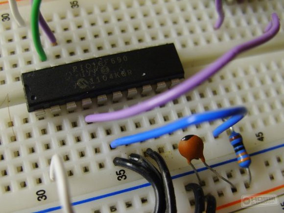

A tápellátásról ezúttal is a PicKit2 gondoskodott. Mivel a kapcsolás igen egyszerű, rajzot erről nem is közlök, csupán leírom, hogy a TM1628 vezérlőlábai a PIC PORTC kimenetére lettek kötve, a 3.,4. és 5. kimenetre, ezek a tok közepén vannak egymás mellett és ezért is esett ezekre a lábakra a választásom, így könnyű volt a szalagkábel három szálát beledugni a panelba ( természetesen előtte a rászerelt csatlakozót levágtam és a vezetékeket megónoztam ).
Az összeállítás után a kísérletek megkezdése előtt érdemes meggyőződni arról, hogy valóban azok az alkatrészlábak kapcsolódnak egymáshoz, amit előzőleg elterveztünk, ugyanis első körben én az STB és DI/O vonalakat fordítva értelmeztem, s így sok idő elment hibakereséssel. Amikor végül a két IC lábtól lábig összeköttetését ellenőriztem, kiderült a turpisság, s a vonalak felcserélésével máris életre kelt a kijelző.
A PIC-et 8MHz-es frekvenciával járatva úgy tapasztaltam, hogy a TM1628 nem túl érzékeny az időzítésekre, ezért a késleltetéseket ki is vettem a programból, hogy jobban átlátható legyen.
