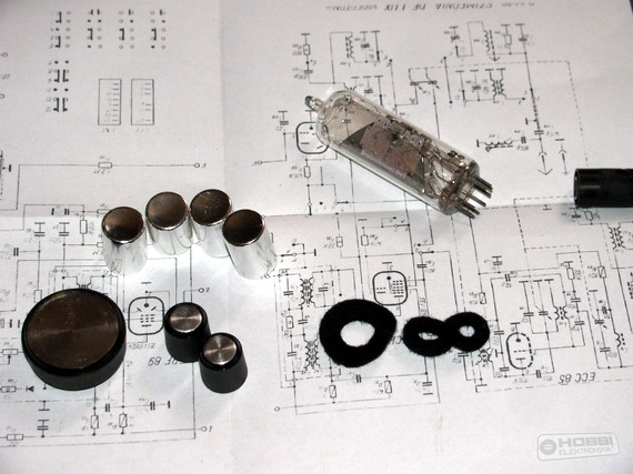

Kezdtem a gombokkal a munkát, az eredetiek töröttek és hiányzik az alumínium közép díszük. De épp kapóra jött az alkatrésznek érkezett rádió. Gombjai lemosás után, szinte mintha újak lennének. A varázsszem kiderült, hogy nem is a belevaló van benne. Nem rendelkezem nagy készlettel elektroncsövek területén sajna, de pont akadt egy belevaló.

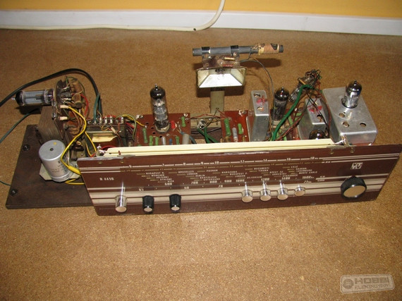

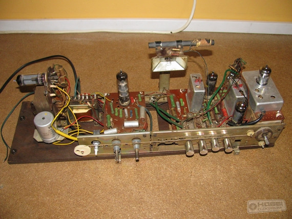

Íme, így néz ki az elektronika rendbetéve:

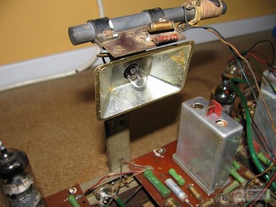

De mi is történt azon kívül, hogy a portól megszabadultam, és az alsó deszkát átdrótkeféztem. És persze átfestettem dió Xyladecorral, így eltűnt a por róla és a dohányszag is a múlté már. Kicseréltem a skálaizzót foglalatostul.

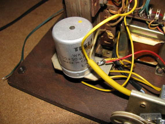

A kondenzátor is csere-bere alapon kikerült a készülékből. Ezt a Teslát kapta meg.
