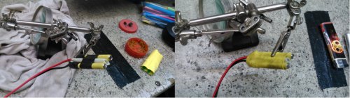

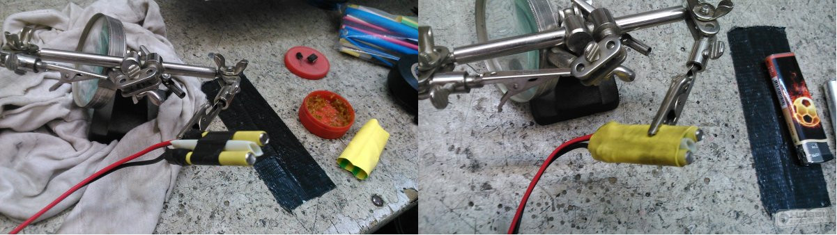

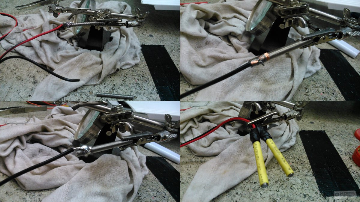

Első feladatomnak a mérőszonda legyártását tartottam. Volt otthon M4-es, rozsdamentes csavarom, levágtam a fejét, majd rákötözős technikával, átónozva (mivel forraszthatatlan, és csavarkötést nem akartam alkalmazni), ráerősítettem a „mérőkábelt”.
Utána jött a zsugorcsöves szigetelés, hogy csak a vége érintkezzen a vízzel, a csavarközép 10 mm távolságra lett a másiktól (utólag belátom, ez nem volt jó ötlet), majd távtartózás „lapított lufiszárral”, és végül egy összetartó újabb zsugorcső.
Ehhez a szondához így 800 mV mérőfeszültség kellet a jó érték eléréséhez, bár a képlet szerint 1 V hatására folyik annyi áram, 1 cm-en amennyi a S érték/cm.
Kipróbáltam, és nyert! Már 50 Hz-en is működött, de kipróbáltam 1 kHz-en, és sokkal pontosabb lett. (Legalább hasznát vettem a teljesítmény hanggenerátoromnak… Bár az a néhány μA nem nagy teljesítmény, de legalább tuti terhelhető. )
Ha Ti is szeretnétek utánépíteni, inkább ajánlom a grafitceruza (rotring) betétet, ugyanúgy lezsugorcsövezve, 1 cm távolságra egymástól.

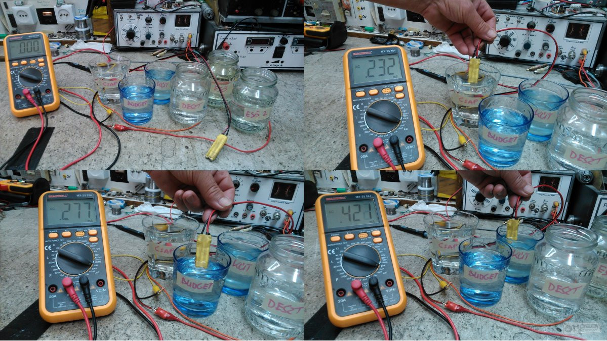

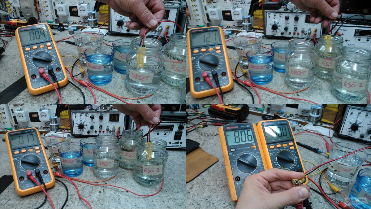

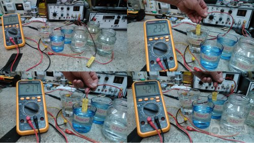

Nos, úgy néz ki, építettem így egy vezetőképesség előtétet DVM (DAM)-hez,
Gyorsan végig is mértem az összes vízmintát. Persze először bekalibráltam a csapvízre, és utána szép sorjában a többit is ellenőriztem.
Az értékek abszolút megfeleltek a srác által mért értékeknek, ha más is ki akarja próbálni, és valószínű, hogy azonos ásványvíz azonos értéket mutat, az S Budgetet ajánlom etalonnak.
