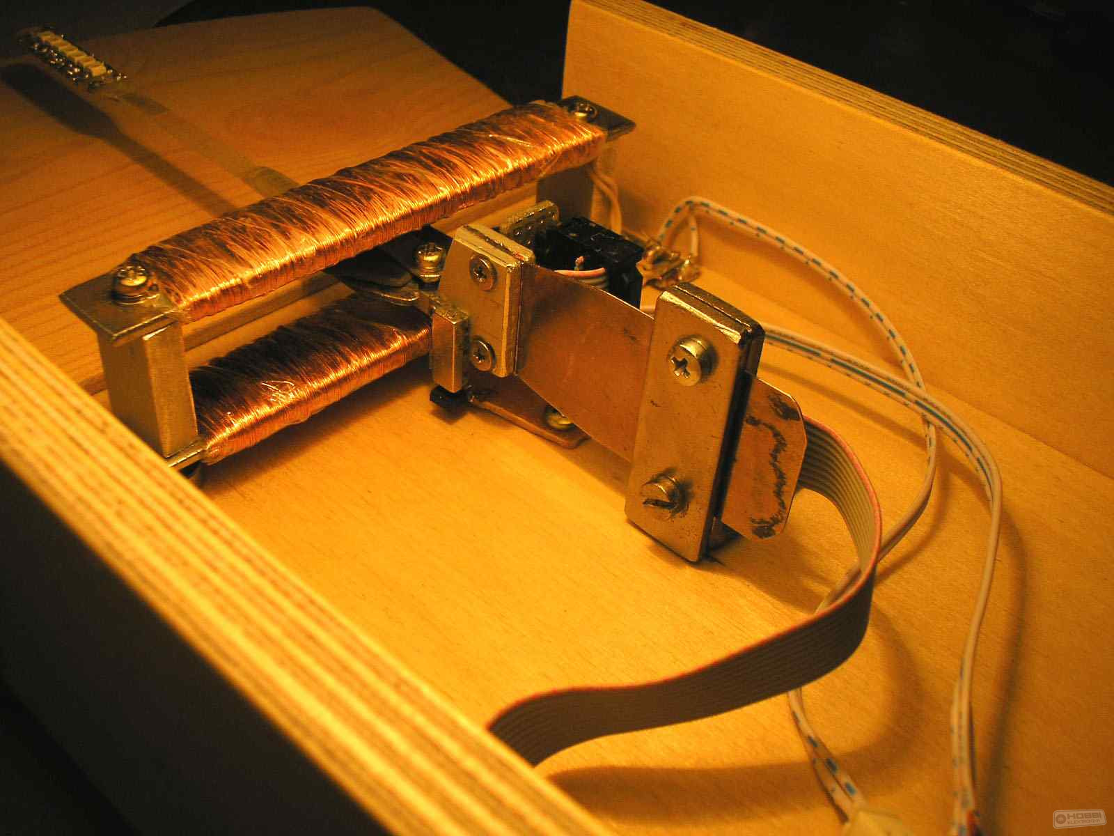

A harmadik verzióban a mechanika majdnem teljesen azonos maradt az első és második verzióéval, a vezérlés azonban jelentősen kibővült. A pozíció érzékelését itt is HALL érzékelők látják el, így a mechanika kevésbé érzékeny a külső fényekre és sikerült a kar tömegét csökkenteni.
A következő képen jobban látszik a pozíció érzékelés.

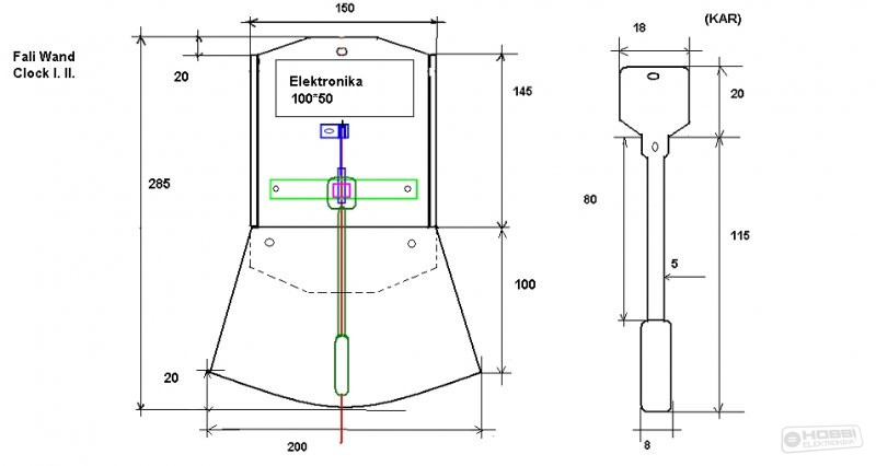

A mechanikai méretekről egy vázlat maradt meg nekem. A képre kattintva nagyobb felbontásban is megnézhető.

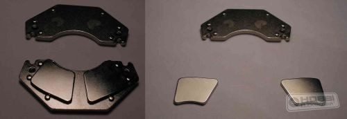

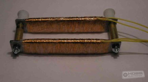

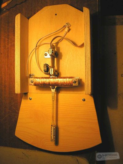

A kar mozgatását a fényképen is látható tekercspár és a karon elhelyezett, Western Digital gyártmányú merevlemez egységből bontott mágnes végzi.

A tekercsek 2 db 90 mm * 15 mm * 2 mm méretű lágyvas lemezre készültek, 2 * 850 menet 0,2 - 0,25 mm átmérőjű zománcozott tekercshuzalból tekercselve. A vasmagra előbb szigetelés kerül, a tekercselés végén az egész tekercseket is lássuk el valamilyen sérülés elleni védelemmel. A rézből vagy alumíniumból készült távtartók magassága 23 - 25 mm.

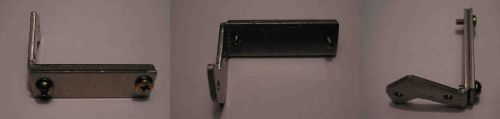

A kart rögzítő bilincs. A mechanikai rezgéseket jobb lett volna szimmetrikusan rögzíthető megoldással csökkenteni. Két hajlított darabbal megoldható.
Western Digital meghajtóból bontott erős mágnesek.

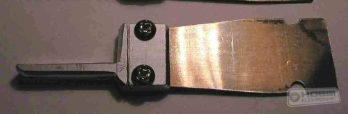

A csökkentett súlyú rugó befogó.

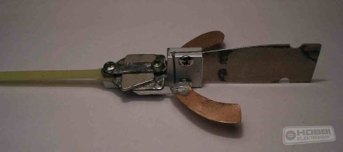

A kar a mágnessel. Sajnos ez még az optokapus verzióhoz való kar, de az újabbról nincs ekkora felbontású képem. A Hall érzékelő mágnese egyszerűen fel van ragasztva.

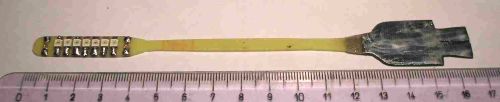

Kar a LED-ekkel. Középen a kijelző LED-jei, a két szélén a keret két LED-je.

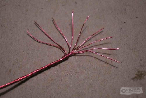

A súly csökkentése érdekében vékony, 0,2 mm átmérőjű zománcozott tekercshuzalból alakította ki a LED-eket vezérlő kábelt, a kar középpontjához közelebb, ahol már nem növeli jelentősen a tehetetlenségi nyomatékot, a levezető kábel egy 10 pólusú csatlakozóval rugalmas szalagkábelhez csatlakozik.
