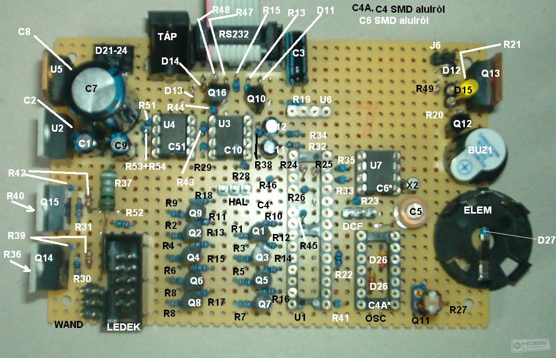

A vezérlő áramkör első verzióját mindketten próbapanelre építettük fel. Ki is használtuk a könnyű változtathatóságát, hiszen az áramkör prototípusa sokszor változott.
A vezérlő még hőmérő, páratartalom érzékelő és az EEPROM nélkül. Hogy a kontrollernek minél több kivezetését lehessen felhasználni, az órajelet tokozott kvarc oszcillátorral állítjuk elő.
Egy kis segítség a tájékozódásban. Az EEPROM a C3, a hőmérő és a páraérzékelő a Q11 fototranzisztor vagy fotoellenállás mellett kapott helyet.
A legfelső digitális LED (D8) van a karon, a digitális LED csoporton belül legfelül. Ha a kar végéről nézzük a LED-ek funkcióját, akkor a fali verzióban a két keret LED között a D1 .. D8 sorrendben helyezkednek el a digitális LED-ek, az asztali verzióban pedig D8 .. D1 sorrendben.
