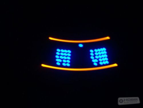

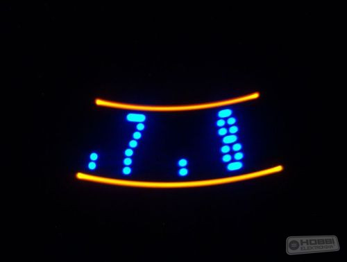

- Nagy óraszámlap: Úgy kell elképzelni, hogy az óra egy nagy kör alakú számlap alját (fali) vagy tetejét (asztali) mutatja csak. A pontos idő a függőlegesnél van. Ahogy telik az idő, a számlap elfordul. Itt a felhasználó programozhatja be a számlap ábráját. Készült már számlap arab, római számokkal valamint a Nokia 10-es és 12-es rendszerével.
Képek, üzenetek: A külső EEPROM felhasználásával 256 kép és 256 szöveges üzenet megjelenítésére van lehetőség. A szöveg a propeller órán megszokott léptetéssel jelenik meg. Ezenkívül az időt, dátumot, a hét napját, a hőmérsékletet, páratartalmat és a névnapot magába foglaló üzenet léptetésére is. Az RTC szabad helyén egy gyorsan változtatható üzenetre is van lehetőség. Egy nem túl jó minőségű video a működésről.
Demo mód: Lehetőség van a kijelzési módok váltogatására. A normál kijelzés, a mozgó szöveg, a soron következő szokatlan időkijelzés és a mozgó idő, dátum váltogatja egymást. A mozgó szöveg és a szokatlan idő kijelzés kihagyható,
