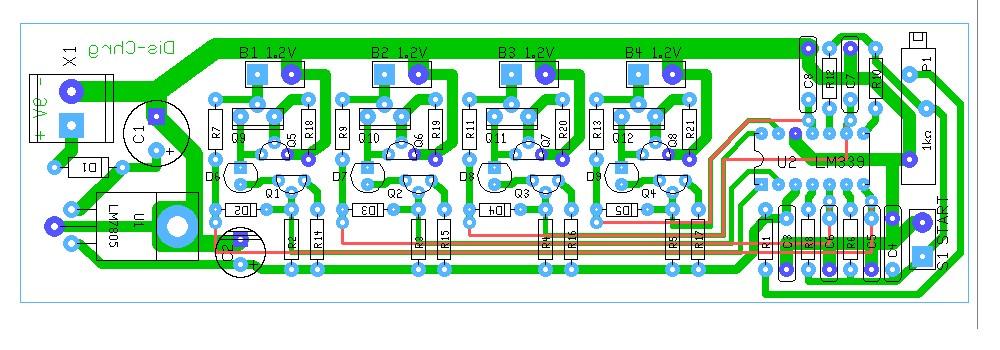

(#) proli007 válasza tigger hozzászólására (») Dec 16, 2007 /
Csak a színesítés kedvéért.
Kisütő áram: 0,65V/R18 (R19,R20,R21) ~120mA
Indítás: Start gomb
Jelzés: kisütés alatt, Led
Táplálás: dugasztáp 9Vdc
(A nyák egyoldalas. A piros vezetők, csak vezetékel. )
üdv! proli007
(#) Hujikolp válasza proli007 hozzászólására (») Dec 16, 2007 /
hali, jókis kapcsolás, kép van róla készen?
Ez akkor is működik, hogyha egy akku szanaszét volt töltve, és kitudja már h milyen? Lehet még abba életet lehelni? 8 darab akku, nemakarnám csakúgy kidobni :S

(#) proli007 válasza Hujikolp hozzászólására (») Dec 18, 2007 /
- Nincs róla kép, lévén, hogy "csak" megterveztem.
Próbáltam kicsit "igényesebb" kapcsolást készíteni, ahol a kisütő áram közel állandó, és a lekapcsolás pontos és jelzés is van róla.
Hát ez lett belőle.
- Persze bármely jó és vacakaksihoz megfelelő.
Ha mérnénk az eltelt időt, akkor kapacitást is lehetne vele számolni. (pld. Perverz ötletként: egy mechanikus kvarcóra tápját rákötni a Led-re, az addig járna, míg a Led ég. Ha a Led piros, az óra tápja akkor 1,5V)
proli007
