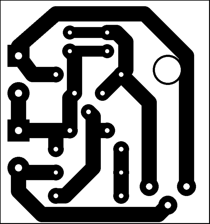

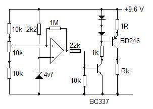

NiMh kisütő tranzisztor kérdésSziasztok! Egy apró, de lényeges kérdésem lenne: a Nikkel akkumulátorok kisütése cikkben szereplő kapcsolásnál nincs elírva a tranzisztorok típusa? A kapcsolásban BD234, és BD233 szerepel. Ezeket a tranzisztrokat SOT-32 tokozásban lehet beszerezni. A nyáktervben to-92 tokozású tranzisztok szerepelnek. Nem lehet, hogy valójában bc234, és bc233 a pontos típus? A válaszotokat előre is köszönöm! Üdvözlettel: ssdroon30
BD234 A BD233 is megtalálható. TO92-ben nem nagyon találsz 2 A-eset.
