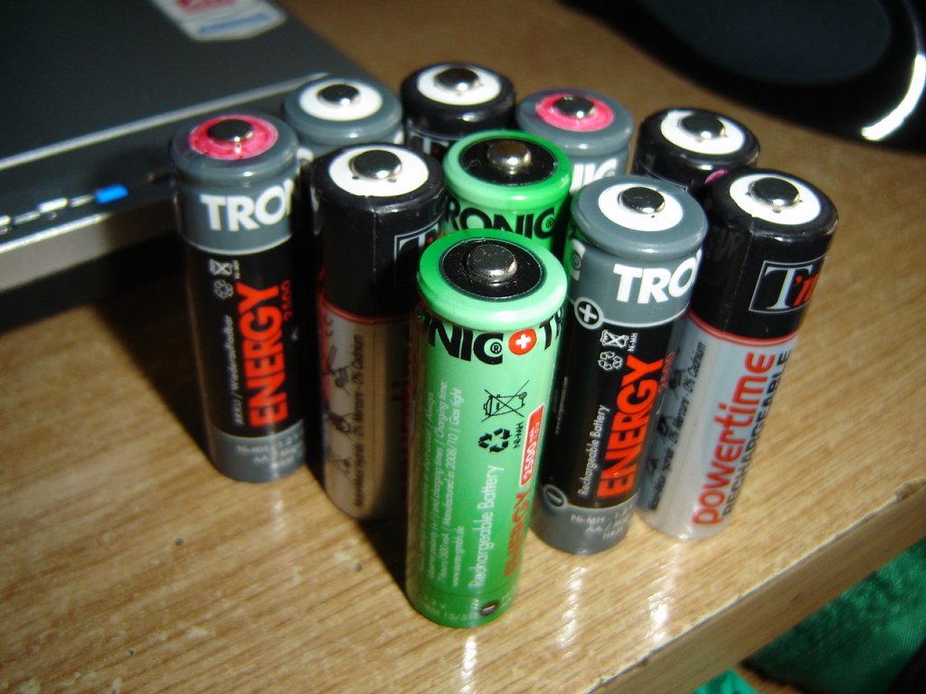

Bár a kisütés témakörben írtál, azért én mégis egy töltési módszert szeretnék mutatni. Velem és több ismerősömmel is előfordult már, hogy az akkumulátorok, amiket használtunk jócskán veszítettek az újkori kapacitásukból és szinte teljesen elfáradtak. Az ilyen esetek meglepően nagy hánydában, sikeresen alkalmaztam egy saját koncepciójú akkuregenerálót. A kisütött akksikat 2 A-es 1.5KHz-es áramimpulzusokkal töltöttem fel teljesen, majd újból ksütöttem. Ezt a ciklust az akkuk elhasználódási fokától függően többször(1-4) megismételtem egymás után. Alapos mérések és tapasztalatok után ki merem jelenteni, hogy szinte a teljes gyári kapacitásukat visszanyerték a rossznak, kukaérettnek hitt akkumulátorok. Sőt ma már az újan vett akkumulátoraim minden 10-edik töltését is így végzem(tehát 9 normál töltés és utánna 1 regeneáló töltés). Az áramkör egy egyszerű áramgenerátor, amelyet egy SN7400-as NAND kapuramkörrel felépített 50%-os kitöltési tényezőjű multivibrátor kapcsolgat kb. 1.5 KHz-el. Az effektív töltőáram így 1 A (350us ig 2 A folyik majd 350us ig 0 A). Ezek az értékek 1500mAh - 2800mAh-ás akksiknál megfelelőek, kisebb kapacitásúaknál az R2 ellenállást 4 ohmra kell növelni így az áramértékek a felére csökkennek. 12 V-os tápfeszültség mellett maximum 4db sorbakapcsolt cella tölthető. Az ember általában nem sokat törődik az akkumulátorok helyes kezelésével, csak beteszi a töltőbe, ha üres ha nem, és várja, hogy feltöltődjön. Egy darabig megy a dolog, aztán már egyre kevésbé. Ekkor a legtöbben rossznak gondolják kidobják és vesznek egy újat, én meg elkérem a régit "nekem még jó lesz" felszólalással. És általában tényleg jó is lesz.
Kedves szunyi!
Nagyon megörültem most ennek az egyszerű elvnek i.. kapcsolásnak, mert amint a képen látható aksik fele gyengélkedik, úgy ahogy te is leírtad. Össze is dobom még délután ezt a reg. töltőáramkört és meglássuk beválik-e ?! |
