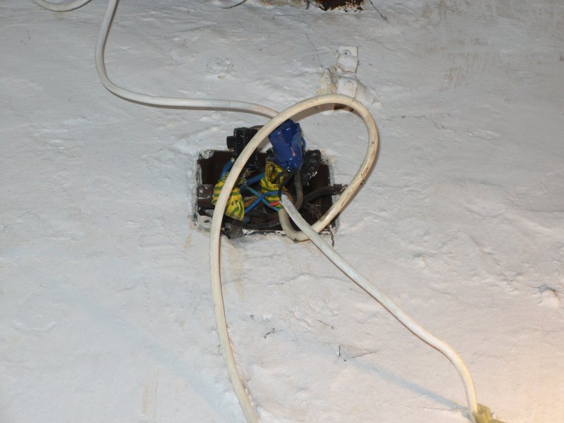

(#) scooby_ válasza scooby_ hozzászólására (») Jún 11, 2009 /
Nos,lefotóztam a kábel köteget.
Előre mondom,nem szép látvány,nem az én munkám!
(#) Norberto válasza scooby_ hozzászólására (») Jún 11, 2009 /
Hideg futkos a hátamon, kb. ilyen szintű "munka", ami a képen van

(#) kovacspista válasza scooby_ hozzászólására (») Jún 12, 2009 /
Ezt hívják kókányolásnak! Minimum sorkapoccsal kellene
megkötni, de mivel ez MT vezeték így érvéghüvelyezni is
kellene, kivéve a megfelelő méretű lemezes sorkapcsot. A
kábeleket, hamár igy van, legalább csatornába kellene
rakni, valamiféle rend szerint. A FI reléröl: nem ugyan az
mint a kis megszakító. Ez életvédelmi berendezés, és nem
a fogyasztót védi, hanem a felhasználót. Ha rajtad és a föld
között 30 mA meghaladó áram folyik, leold. Megakadályozza
a súlyossabb következményeket. Az unokámat már töbször
megmentette. Vannak ettöl eltérő árammal működők is,
de azokat hagyjuk most. Ezért ajálgatjuk minden esetben!
Az életet közvetlenül megmentheti, természetesen csak
ha helyesen van alkalmazva és bekötve!
