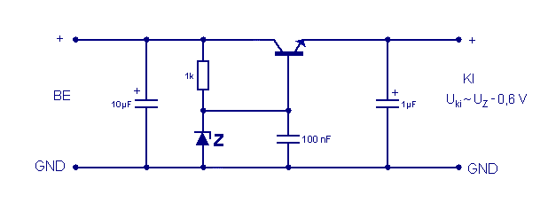

(#) kobold válasza ceaser hozzászólására (») Feb 5, 2008 /
Kicsit furcsa, hogy egy led ne bírná a feszültség-ingadozást, főként úgy, hogy van egy névleges feszültség, ami nyitóirányban esni szokott rajta. Inkább az az egész bigyó, amiben a led is van, és beépíthető az izzó helyére, az nem szereti. Mondjuk ez is elég érdekes, mert ha valaki kocsiba tervez, tudhatná, hogy az állandó feszültség csak a kapcsolási rajzok feliratain igaz...
Itt egy rajz, Zener-diódás stabilizátorral, a kimeneti feszültség a Zener letörési feszültsége szerint alakul. Ha nincs megfelelő dióda, össze lehet variálni több soros kapcsolásával, pl. két 4.7 V-os meg egy 3.3 V-os sorbakötve 12.1 V kimenetet produkál. Az áramfelvételtől függően nagyobb teljesítményű tranzisztor kellhet bele, illetve ezt a kapcsolást lehet teljesítménytranzisztorral is bővíteni, de szerintem a te világításodnak elég lesz.
A kimenet annyira precíz, amennyire a Zener(ek), kiválasztáskor tehát célszerű olyanokat keresni, amik a pl. hőmérsékletre kevésbé változtatják a karakterisztikájukat. Illetve, több Zener esetén egy-kettő kiváltható precíziós stabilizátorral is, de ez már tovább bonyolítja, szerintem szükségtelenül.

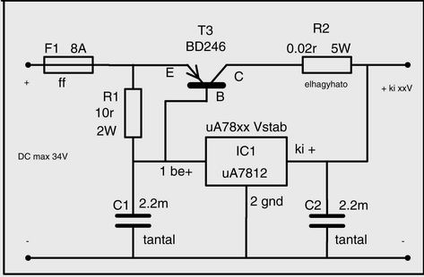

(#) vendelkiraly válasza ReFi hozzászólására (») Márc 26, 2008 /
Szerbusz!
Szerintem jó lesz az a 7812, csak meg kell toldani egy áramáteresztő tranzisztorral. Én a képen látható kapcsolást megépítettem, tökéletesen működik. A 0,02ohm-os ellenállást nem raktam bele. Viszont bemenetre tettem egy 10000µF-os puffer kondenzátort. Szerintem így egy tranyóval megtoldva már simán bírnia kell a 15W-os terhelést, és nem fog annyira melegedni a 7812-es IC
