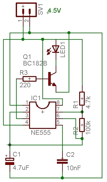

Milyen áramkör ez, aminek 4,5V kell?
Általában a villogó áramkörök lehetnek simán 12V-osak, a LED-eknek meg lehet ellenállással beállítani az áramát...

(#) pgazso válasza Inhouse hozzászólására (») Máj 25, 2012 /
Az alábbi képen van a kapcsolási rajz. Az a különbség, hogy a 100K-s ellenállás helyére egy 100K-s trimmer poti lesz téve. Viszont ahhoz nemtudom, hogy hogyan lehetne átalakítani a kapcsolást, hogy 12V-ról is tudjon üzemelni...Esetleg ebben tudtok segíteni?
(#) _vl_ válasza pgazso hozzászólására (») Máj 25, 2012 /
Ez a kapcsolás szerintem nem korrekt. 4.5V-ról táplálva is el fogja pusztítani a LED-et. Kéne egy ellenállás a LED-del sorbakötve.
(#) hibbantpasi válasza pgazso hozzászólására (») Máj 25, 2012 /
Ha csak egy hagyományos ledet használsz (az 555 max. 200 mA -es kimenettel bir), a tranzisztor is felesleges a kapcsolásban, viszont előtét ellenállás mindenképp kell a ledhez.
Megfelelő előtét ellenállással nyugodtan mehet 12V-ról is (16 V fölé nem illik menni az 555 miatt).
Az ellenállás kiszámitásához a segédprogramok közt találsz segitséget.
üdv: hp

Az a gond, hogy kocsiban töltés közben felmehet 15-16V fölé is. És nagy fényerejű ledet kötnék rá.
Ha a töltésed 14,4 V fölé megy az autóban, sürgősen javíttasd meg, mert attól az akkud is hamar kifekszik.
Ha tudod a leded áramigényét, számolhatsz előtétellenállást 15V-ra, felfelé kerekitve a szabványsorból kiválasztod az ellenállást, és működni fog.Az 555 elbirja az autós körülményeket.

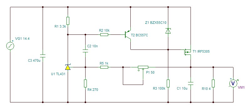

(#) _vl_ válasza pheteeemc hozzászólására (») Júl 31, 2012 /
Ha leállított motornál is használni szeretnéd, akkor a 12V-hoz valami LDO kellene, mivel ilyenkor 12.5-12.8V környékére esik a feszültség.
Egy átlagos 3.5" vinyó 10-11W körül fogyaszt, ami kb. 1A felvételét jelenti, főként a 12V-os tápján. Járó motornál viszont 14-14.5V is lesz a generátor miatt, így viszont egy LDO 1A esetén 2-2.5W-ot kell disszipáljon. Ehhez mindenképpen hűtőborda fog kelleni.
Készen 1A-t bíró, 14-15V-ot fogadó, fix 12V-os kimenetű, vagy 12V-ra állítható LDO-t kapni, ami max. 0.5V-ot ejt 1A-nél, és hűtőbordabarát tokozású, nem annyira egyszerű (vagy jó drága lesz).
Helyette javasolnék a rajzon levőhöz hasonló kapcsolást. A VG1 az akksit jelképezi, az R10 egy 3A-es fogyasztót. A potival be lehet lőni pár 10mV pontossággal a kimenő feszültséget. 200mA felett a FET-re fog kelleni hűtőborda.
Az 5V-hoz nem kell LDO, ellenben a nem kapcsolóüzemű tápoknak el kell fűteniük a 14.5V és az 5V közti különbséget, ehhez szép nagy hűtőborda fog kelleni. Tudni kéne a felvett áramot, abból ki lehet számolni a fűtőteljesítményt (100mA-enként kb. 1W), ez alapján el lehet gondolkodni rajta, hogy érdemes-e szórakozni a kapcsolóüzemű dolgokkal, vagy inkább venni egy nagyobb hűtőbordát.
Leírtam: 1. lépés: tisztázni, hogy mekkora áram kell az áramkörnek (legalább nagyságrendileg). Azután lehet azon elgondolkodni, hogy mit érdemes építeni.
Az IRF5305 helyett valószínűleg jó oda az IRF9Z34N vagy az IRF9540N is, vagy más, 100-150mohm-nál nem nagyobb Rdson-ú P-FET, ami bírja a 10-12V-ot a gate-jén. Az viszont lényeges, hogy TO220-as kivitel legyen, hogy lehessen rendesen hűteni.
