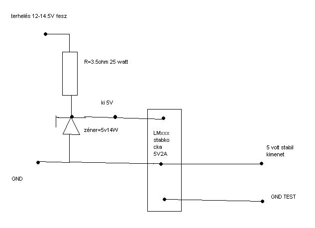

(#) pheteeemc hozzászólása Aug 3, 2012 /
Csináltam egy kapcsolást a stabil 5 voltról,így működne a dolog?Segítsetek,köszönöm
(#) bundyland válasza pheteeemc hozzászólására (») Aug 3, 2012 /
Egyenesen borzalmas!
Már azt hiszem említve lett hogy 5v-ból 5v-ot nem csinálunk stabkockával, másrészről az a 25w-os ellenállás sem egyszerű ott.
Csak buck regulátor jó oda és kész, egyszerűen kár mással probálkozni.
(#) kadarist válasza bundyland hozzászólására (») Aug 3, 2012 /
Nem kell ebből nagy ügyet csinálni. A 12V-os ágba köss be egy low dropout-os 12V-os stabkockát, az 5V-os ágba meg egy sima 7805-öset. Mint már írtam, nem egy kétgombos CD-ROM meghajtót építettem be ilyen módszerrel autóba.
(#) bundyland válasza kadarist hozzászólására (») Aug 3, 2012 /
Először is nem én építem.
Másrészt elhiszem hogy neked működött, de ha 5v ra ráteszel egy 5v-os stabkockát majd megterheled 2A-el, a kimeneten egészen biztosan nem fogsz 5v-ot mérni.
Másrészről a megoldás (szerintem) borzalmas.
10w érdekében elfűtünk szerencsétlen esetben 18w-ot.
Bocs, rossz helyre címeztem. Lehet kapni 2A-es meg nagyobb áramú stabilizátort is, amiknek nem gond a 2 amper terhelés. De igazság szerint én abban sem vagyok biztos, hogy ennek a kütyünek ekkora áramfelvétele lenne, viszont azt tudom, hogy a kérdező felkészültségéhez mért megoldásban érdemes gondolkodni. És természetesen igazad van, mert a kapcsolóüzem lenne a legjobb.

(#) Inhouse válasza bundyland hozzászólására (») Aug 3, 2012 /
Hát a rajza szerint mégiscsak, azt hittem arra gondoltál... 5V zener, majd 5V stabic...persze összekeverve a testek, meg tényleg borzalom az egész...

(#) bundyland válasza Inhouse hozzászólására (») Aug 3, 2012 /
A "rajz" szerzője arra gondolt, én karadist kollégát értettem félre.
(#) pheteeemc válasza bundyland hozzászólására (») Aug 4, 2012 /
bocsi,de sajnos idén kezdtem az elektronikát,és még nem vagyok tisztában a dolgokkal,sokat kell még tanulnom és tapasztalatot szereznem,így megkérnék valakit ,hogy csinálon egy kapcsolási rajzot ,és megprobálom értelmezni és megcsinálni,köszönöm szépen
