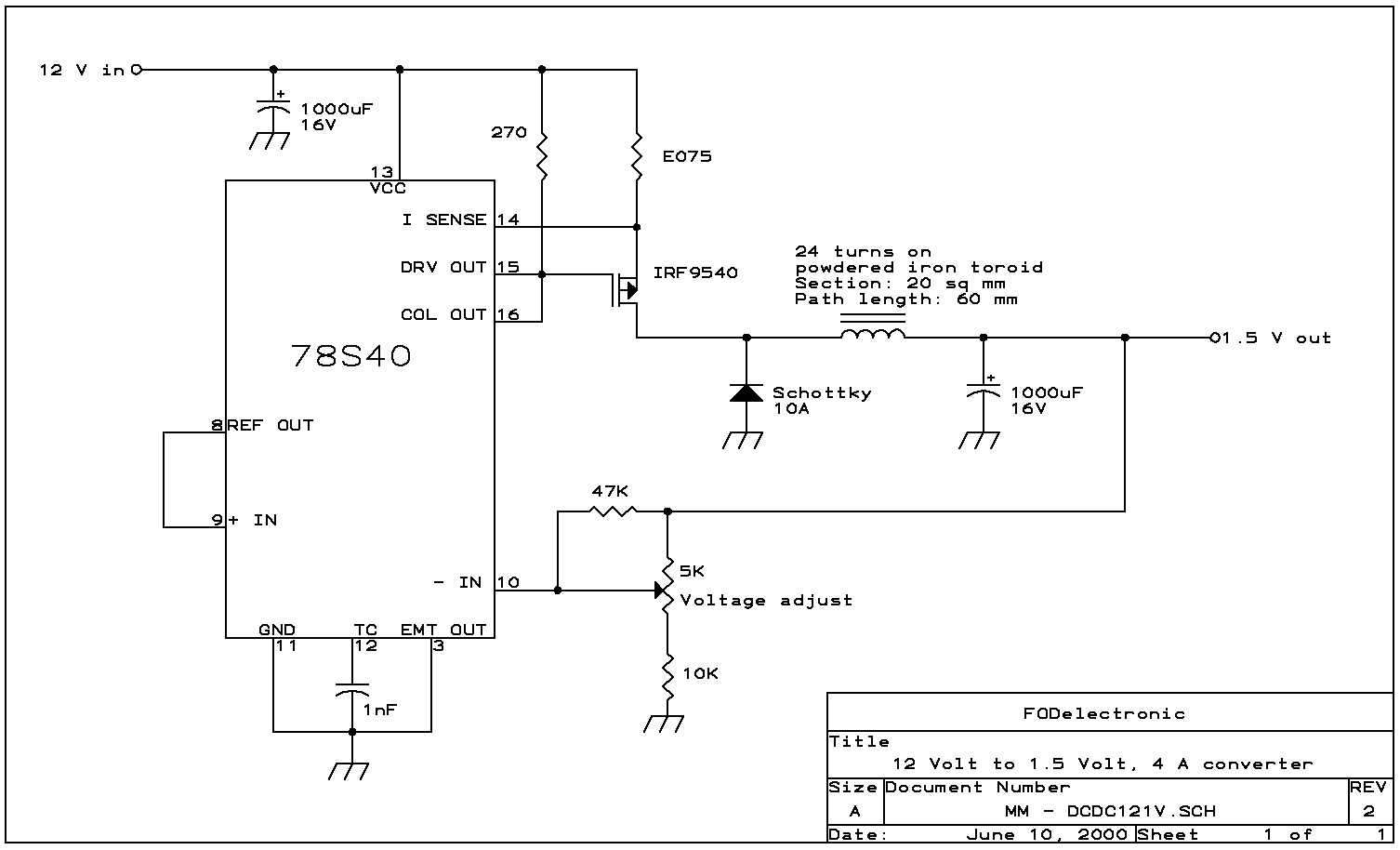

Egy mp3 lejátszóhoz szeretnék 12 voltból 1.5voltot előállítani
Szia;
Itt van egy bonyolultabb kapcsolás, de ha ez nem felel meg akkor egy zenner-diodás megoldas jó lehet a problemád megoldására,.. (csatoltam a kapcsolást) Udv; Imre,..

Szerintem egy nevleges 1.5V-ot igenylo MP3 lejatszo valoszinuleg meghibasodik ha direktben rakerul 12V (peldaul azert mert rosszul raknak ossze egy stabilizatort). 1.) Mindenkeppen csak akkor kosse ra a lejatszojat ha jol mukodik (es megmerte hogy a nevleges feszultseget adja) a tap. 2.) Szerintem lehetoleg minel egyszerubb kapcsolas kell neki mert annal konnyebben rakja ossze jol.... Vajon autoba kell neki?
Jah, a precizitás,.. Szerintem jól fogja összerakni, és mindenképp ráköt egy ledet vagy egy műszert mielőtt a lejátszóját ráteszi,.. Lehet egyszerűbb kapcsolást is készítteni,.. (aztán azt ő elmondja, hogy autoba kell-e neki vagy nem, esetleg egyszerűbb kapcsolás kell neki vagy megfelel ez is,..) Az meg természetes ha 1.5v helyett 12 kerül akkor tönkremegy,..
Ha nem menne tönkre akkor mehetne 12v -ról is,..
Egy motorra kellene a kapcsolás.Gondolom az egyszerűbbnek rosszab a hatásfoka. Jól mondom??

akkor nagysagrendileg 100 mA koruli a fogyasztas. Nem gondoltam ilyen sokra... Ha 12V-bol akarod analog modon lestabilizalni, akkor az tobb mint 1 W disszipaciot jelent. Vagyis celszerubb nem L-es stabilizatort hasznalni es azt is jocskan huteni (1 W azert mar elegge fut). Lehet hogy megiscsak a kacsitapos megoldasnal maradsz? > Ja és az előbb ráléptem Akkor mostmar targytalan is a dolog?
1.5 volton kb 100 mA a fogyasztás, de 5 V-ról csak kb 25-30 mA. ez már csak 200 mW disszipacio. Én 78L05-ről és 12 voltról használom, de nem melegszik. Lehet, hogy csak régi már az akksim

mekkora tápról hazsnálod? mert a 78l05-nek kell legalább 8 volt
egy nokia töltőről ment. azt lemértem és az pont 8 vol volt
a nokia töltő csak egy trafó, és egy graetz(ha jól tudom), és nincs pufferelve.
A 78l05 elé tegyél egy 10 µF-os kondit, és van van, akkor egy 100 nF-osat is.
Beraktam a 78l05mögé egy 1000uf kondit és király lett
