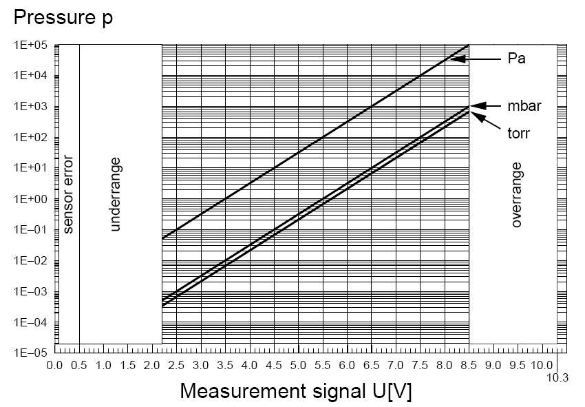

(#) kzozo hozzászólása Jan 21, 2013 /
Egy nyomásmérő kimenő jelét kell digitalizálnom. A mért feszültség megvan, viszont ki is kell jeleznem a nyomásértéket. Nehezíti a helyzetet hogy a kimeneti feszültség és a nyomás között logaritmikus kapcsolat van (mellékelt kép). Mi lenne a legegyszerűbb módszer a feszültségérték - nyomás konverziónak? A kijelezhető értékek száma kb 2000, szóval nem férnék bele egy 8bites táblázatba...
Köszi, Zoli
A hozzászólás módosítva: Jan 21, 2013
(#) Medve válasza kzozo hozzászólására (») Jan 21, 2013 /
Szia, nekem úgy tűnik,hogy akkor marad a logaritmus számító rutin használata. Tölts le egyet!
(#) kzozo válasza Medve hozzászólására (») Jan 29, 2013 /
Köszi. Közben a szenzor adatlapján megtaláltam a képletet, hogy a mért feszültségből hogyan kell nyomást számolni.
