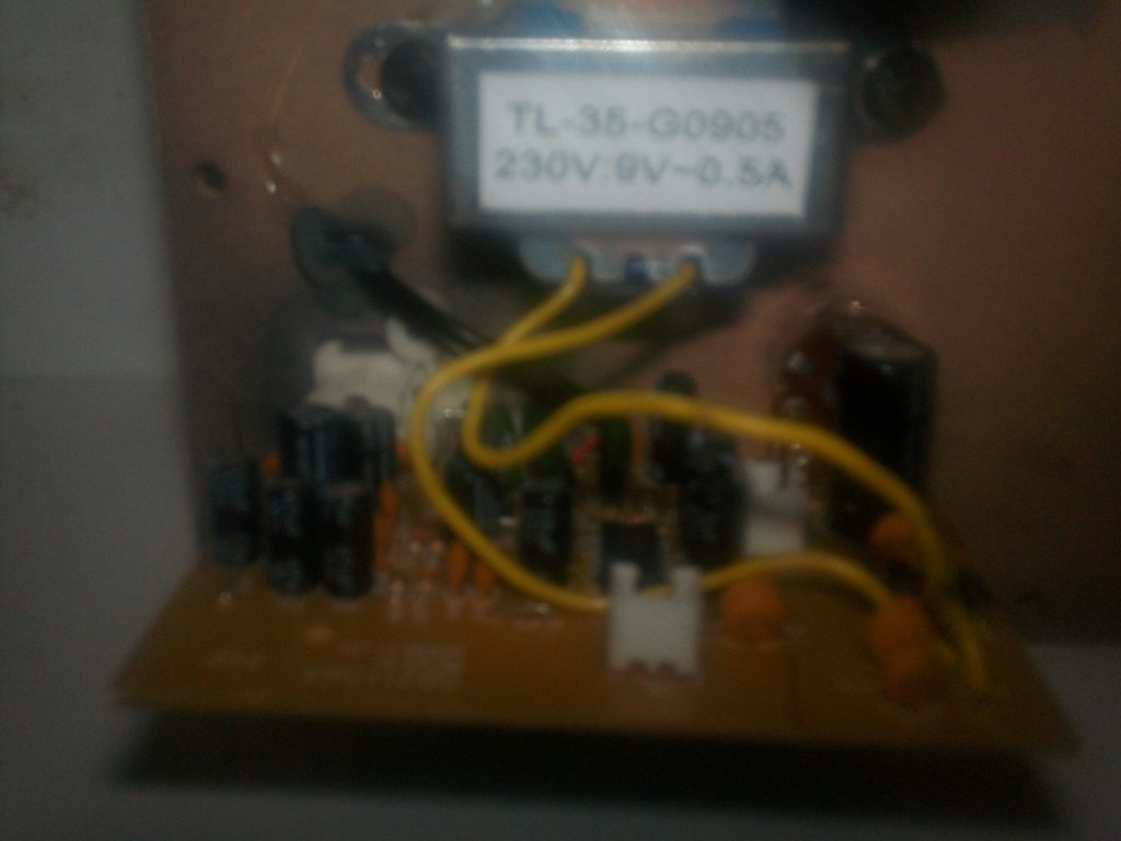

szóval van egy Technika model:H16DB10 2.1-es em.
a problémám az hogy rá lett kötve egy kisebb hifi hanglal a mély részére, kb fél éven kereszetül bírta rendesen de mikor fellet tekerve a hangerő majdnem teljesen egyszer csak nem szólt a mély csak a két magas.
remélem tudtok segíteni..
(#) abcdabcd válasza csabii hozzászólására (») Okt 25, 2011 /
Ha van egy multimétered, és kedved kiszedni a mélyhangszórót a helyéről, akkor meg lehet tudni mi a probléma:
Ugyanis vagy az van, hogy a mélyhangszóró égett le, vagy az erősítő nem bírta, mert nagy hangerőn a hangszóró túl leterhelte...
Szóval ha van multimétered, akkor meg kell mérni a mélyhangszóró egyenáramú ellenállását, és ha az 0ohm-hoz közeli(zárlatosra égett) vagy a legnagyobb állásban sem mutat semmit a műszer, akkor meg szakadt lett--> azaz a hangszóró égett le...
Ha valami 4 vagy 8 ohm körülit mutat esetleg valami más pl 6 ohm szóval hasonló kis értéket akkor valószínű a hangszóró jó, és az erősítővel lett valami, esetleg meg lehet nézni akkor, hogy az erősítőben van-e biztosíték, lehet csak az ment ki... AZ ÉRINTÉSVÉDELEMRE A BIZTOSÍTÉK KÖRNYÉKÉN MATATÁSKOR FOKOZOTTAN FIGYELNI! Szóval ott ne nagyon nyúlkálj, ha nem értessz hozzá, és nem tudod mit csinálsz!
(#) csabii válasza abcdabcd hozzászólására (») Okt 25, 2011 /
Sajnos multiméterem nincsen, de a mélyhangszoró az biztos hogy nem égett le, mert van egy 140Wattos erösítőm is azzal a hangszorót kipróbáltam és az szól szóval szerintem a 2.1-es be ment ki valami
Ha a hangszóró működik, akkor viszont tényleg az erősítő... ennél többet viszont így nem tudunk mondani "a távolból": nézd meg, hogy van-e biztosíték az erősítődben, nem-e csak az ment ki... viszont ha nagy hangerőre vételkor ment ki, és előtte nem volt úgy használva, akkor valószínű megint ki fog menni ugyanilyen esetben... és ha csak a biztosíték ment ki... az erősítőre(ami nem működik) van esetleg írva, hogy hány Ohm-os hangszórót lehet rákötni? És a mélyhangszóróra van írva ilyen adat esetleg? Általános szabályként, hogy ugyanakkora vagy nagyobb ellenállásút rá szabad kötni, de kisebbet semmiképp!
sajnos nincs benne biztosíték. a gyári hangszorója egy 4ohm 3 watt-os volt, én azt cseréltem le egy 6ohm 20watt-osra. A gyári hangszorón kívül sehova nincs írva hogy mennyit tudna. de mellékellek 2-db képet hát ha segít valamit.
Hát a képből így nem sokat látok,ha éles képet tudnál csinálni az segítene esetleg, de ahogy néztem legalábbis nekem ez nem a végerősítő panelnek tűnik leginkább, mondjuk tényleg nagyon elmosódott, szóval lehet nem jól láttam... szóval nincs véletlenül még egy panel a készülékben? Olyan ami mellett van hűtőborda is, vagy van rajta olyan alkatrész, ami hűtőbordán van...
A Watt egy hangszórónál nem sokat jelent, mit írnak rá, illetve még az ellenállás se biztos, hogy mindig, mert egy hangszóró nem egyenáramon működtetett eszköz, elvileg a valós használatban megjelenő váltakozó áramú ellenállásnak talán 30%kal szabad kevesebbnek lennie a névlegestől vagy valami hasonló, ed hát egy kínai valaminél ezeket a dolgokat kitudja mennyire tartják be... ha a hangszóró működik, akkor szinte tuti, hogy az tette tönkre az erősítőt... ha jobb képeket tudnál csinálni illetve főleg arról a másik panelról, akkor az alapján talán lehetne valamit mondani...
De ha nincs multimétered, meg forrasztópákád, akkor amúgy nem nagy valószínűsége van, hogy meg tudnád csinálni... hacsak nem biztosíték vagy valami hasonló ment tönkre benne...
Esetleg nincs tv szerelő a közeledben? Aki akár ingyen ránézne és mondana valamit, hogy mennyiért csinálná meg, vagy egyáltalán érdemes-e?
Vagy tényleg csinálj éles képeket, és akkor megpróbálok(unk?) valamit mondani, amennyit legalábbis így "távgyógyításban" mondani lehet ilyenkor...
igazság szerint csak ez az panel van benne mert ez csak egy számítógéphez való 2.1-es. meg próbálok csinálni élesebb lépet...Holnap 10-11-fele teszek fel képet
Oké! Azért nézz körül benne esetleg, mert ahogy én látom ez valami tápegység panel lehet, a trafó is látszik az egyik képen... az erősítő ic-t viszont nem látom, de lehet az éles képen majd megvilágosodok de azért valószínű, hogy van még valami más is, mert látok két fehér csatlakozót is a képen, azokból a kábel hova megy? Ez egy kis mélyláda belsejében van amúgy?
igen egy kis mélyláda belsejébe van benne a hátlapra van rögzítve. Meg próbálom úgy lefotozni hogy a panelt, hogy jobban le szedem róla!
Ez lenne az erősítő ic? http://www.hestore.hu/prod_10021984.html
