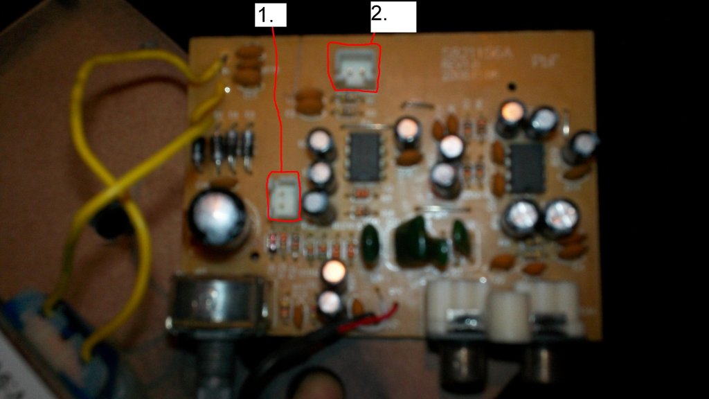

A vegfok IC ott van kozepen csak epp nincs semmi hutese, a masodik kepen lathato.
tudtam csinálni képeket most remélem ezek már jobban segítenek az egyik képen van két pirossal kiemelt csatlakozó hely az 1.-es hez az van írva hogy CN2-arra volt rákötve gyárilag egy kék led. a 2.-es hez az van írva hogy CN1 arra meg a mély volt rákötve. remélem ezz a z infó segít valamibe.
és ha jól láttom akkor végfok ic 2-ő is van benne.
Hát az erősítő az lehetne az amit írtál, viszont ha látod a képen valahol akkor még mindig nem arról a panelről küldtél fotót
A HEstore oldalán lévő kép az nem jó, bár ha jó lenne, akkor se látok 20 lábú chippet se a panelodon, viszont ha ott a hestore-nál letöltöd az adatlapot, akkor kiderül, hogy a kép ami ki van rakva hozzá, az egészen téves, az adatlap szerint ez is hűtőbordát igényel... Szerintem az csak valami hangerőszabályzós, meg tápegységpanel lehet, amit lefotóztál... Gondolom, akkor ettől élesebbet nem tudsz csinálni (Makro mód kéne hozzá), de végülis az már látszik legalább, hogy hány alkatrész van rajta... Abból lehetne esetleg többet megtudni, hogyha a 2 db 8 lábú fekete tokos chipnek a feliratát beírnád ide... akkor kiderülne rögtön, hogy mi a helyzet... Bár még az is lehet, hogy tényleg ez a végerősítő panel, csak nem "klasszikusan" végerősítőnek szánt áramkör van rajta, amit hát a trafón látható 9V*0,5A=4,5W alá is támaszthat, de akkor tudunk biztosat, ha az ic-knek a feliratát megmondod nekünk!

egy kapcsoló van rajta amivel ki-be lehet kapcsolni meg egy hangerő szabályzó meg két rca csatlakozó a két kis hangfalhoz.
Hát annyiban, hogy akkor tényleg ez a végerősítő panel... a fórummotor ugyan tda2822-t jelöl ki, hogy az kapható a hestore-ban, de az egy másik ic, a tied az tényleg lehet tda2822M, mert az ugyanis 8 lábú...
Na hát esetleg megnézheted, hogy az ic környékén nincs-e valahol megégve a panel, ha már multimétered nincs, forrasztópákád azért van, és tudod is használni? Ha mindkét válasz nemleges, akkor nem tudsz mit csinálni vele...

Hát ha először mérnél hogy ne mzárlatos-e meg ilyesmi jobban járnál
meg hát a tápot megmérni, hogy megvan-e, jó akár egy egész olcsó 2-3eFt-os multiméter is... a diódákat kimérni vele, hogy nem zárlatos-e valamelyik, meg hasonlókat... de ha van kedved meg időd, akkor megcsinálhatod, hogy ezt a 2ic-t kicseréled... legegyszerűbb talán ha nem egyben próbálod kiforrasztani az ic-t, mert a nyákról a rézfólia könnyedén felválhat, hanem csináld azt, hogy csípőfogóval elcsipkeded az összes lábat, akkor már az ic nincs ott, és akkor a forrasztópákával a lábakat egyenként kipottyantod... esetleg még injekciós tűt használhatsz a furat kitisztítására ( a zöld szín pont jó is, ugyanis a tűk elvileg színkódosak, nekem zöld van, kb 0,7-0,8mm lehet az átmérője, a furattisztításra nekem eddig bevált)
Meg amúgy a képen a legnagyobb kondinak nem púpos véletlenül a teteje? Mert akkor azt is ki kéne cserélni... a kapacitás esetleg lehet picit nagyobb, a feszültség pedig legyen legalább ugyanakkora, mint amekkora fesz tűrésű kondi most benne van!

furcsa puffano hangja volt neki fel is púposodott. DVD-lejátszóba ha találok olyat akkor azt bele forraszthatom.
