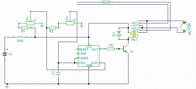

(#) deguss válasza deguss hozzászólására (») Dec 23, 2005 / 4
Re
Itt az én kapcsolási rajzom, a mellékletben. Sajna méretre nagy, nem akarom hogy Topi szétrúgja a hátsóm, hogy ide nagy képet illesztek be.
A relét jól nézd meg, így működik! Fontos hogy ez egy relé legyen, nem szabad kettőt párhuzamosan kötni. Gondolj bele hogy egyik "beragad", és már ott is a rövidzárlat. Ilyen relét egyébként lehet kapni, nem is olyan horribilis az ára.
Viszont itt van egy kis ízelítő a "diszkógömb-forgás-frekvenciájáról"
Itt ezen az oldalon, pont ott ahova mutat ez a link. Astabil kapcsolás.
Én úgy számoltam, hogy ha R1+R2 összesen 1MOhm, és a C 10 uF, kb. 0,2 Hz jön ki, ami azt jelenti hogy 8 mp. alatt egy forgásirány-változás követketik be. Ez gondolom reális egy diszkógömbnek.
Na most ha R1, R2 helyére egy-egy potenciométert teszel, máris fogod tudni változtatni a jobbraforgás, és balraforgás "idejét". A potméterrel sorosan egy-egy ellenállást kell tenni.
FONTOS megemlítenem, hogy a motor ilyen relével alapból már egyik irányban forog. Szóval ha "kisül" az időzítő kapcsolás, egy irányban fog forogni idők végezetéig.
Remélem tudtam egy kicsit segíteni. Kérdezz még, talán én is elnéztem valamit, vagy akár hiányzik valami, vagy csak máshogy gondoltad.
Megjegyzés: Ha egyszerre akarod állítani, hogy milyen sokáig forogjon jobbra, és UGYAN ANNYI ideig balra, érdemes a két potenciómétert egy "stereo-potira" lecserélni. Ez drágább, de nem tudom, mi a pontos célod vele.
Üdvözlettel: deguss

(#) G-Lex válasza deguss hozzászólására (») Dec 24, 2005 /
Köszönöm szépen a kapcsolást. Azt hiszem pont van ilyen relém. kedden el is indulok beszerezni a többi hozzávalót!
(#) G-Lex válasza G-Lex hozzászólására (») Dec 24, 2005 /
Én úgy számoltam, hogy az R1=4M R2=200K C=10u
És akkor 30mp forgás 1mp szünet
Most jut eszembe, hogy fel kell cserélni az r1-et és az r2-t így amikor nincs jel a kimeneten akkor fog forogni a gömb. nagyon izgi vok, hogy sikerül e...
(#) deguss válasza G-Lex hozzászólására (») Dec 24, 2005 /
Egy kis figyelem, ha jól értem:
„Én úgy számoltam, hogy az R1=4M R2=200K C=10u
És akkor 30mp forgás 1mp szünet”
Ez azt jelenti hogy 30 másoddpercig pl. jobbra, és csak 1 másodpercig fog balra forogni!! Itt nincs szünet, ilyen kapcsolásnál egyből jobbról balra vált, ill. fordítva.
Ha mindenképpen szünetet kell beiktatni a forgásirány-változástok között, ahhoz plusszban kell még pár alkatrész! A mostani verzióban nincs szünet.
ja! elfelejtettem írni, hogy egy picit átalakítottam a kapcsolást!
Ugyanis Te a felcserélted a pólusokat. De ez a motor úgy vált irányt,h lekapcsolod, vársz 1mp-t és vissza kapcsolod...
de amit csatoltál linket, azon volt erre megoldás
Na meg csak annyit kellett módosítani, hogy az egyik kivezetést leszedtem.. így meg egyszerűbb relével is meg lehet csinálni...
Bocsi, figyelmetlenül olvastam el a problémád leírását. Előfordulhat.
Nagyon szépen köszönöm a pontot, ha kell még valami segítség, csak írjál, hátha tudunk még segíteni.
Remélem működni is fog a gyakorlatban.
Üdvözlet: deguss
