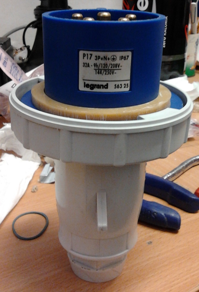

Valaki tud némi információval szolgálni a kék 3F+N+P csatlakozó felhasználhatóságáról? Például Legrand 56325. Itt látható, hogy a piroshoz képest 90 fokkal el vannak forgatva az érintkezők (földtüske a vezetőpöcökhöz képest). A mellékelt képen látszanak az adatai. Használható a magyar hálózatban csillag terhelésre? Vagy csak 1f->3f frekiváltó kimenetén? Több villanyszerelőt és egy érintésvédelmist is kérdeztem már, eddig senki sem tudott érdemi választ adni. Köszi! A hozzászólás módosítva: Máj 28, 2015
Nem teljesen értem, hova akarsz kilyukadni?
A földelő érintkező pontosan a megvezető bütyök vonalába esik (legvastagabb csap). Ez megegyezik a hazaiakkal. Mihez képest számolsz 90 fokot, ha 5 érintkeződ van, 360 fok/5 elosztásban? Mindennek mi a jelentősége, ha a dugasz oldalán a legmagasabb feszültségérték 250 V~? Ha nem látsz rajta 400 V-ot, akkor szabályosan nem használhatod a hazai rendszerben. Otthon arra használod, amire akarod. Saját felelősségedre. Ennél sokkal veszélyesebb megoldások is okoznak gondot házi hasznosításban.
A mellékelt képen igen, de az már kicsit megerőszakolt változat. A linken látható az eredeti felállás, ott 90 fokkal el van forgatva a földtüske. A csillag terhelést tippként kaptam, de tisztában vagyok vele hogy két fázis közt 400V van, ezért kérdeztem nálam okosabbakat. Egy élelmiszergyár raktárából származik, de sem ott, sem máshol (elvileg szakemberek) nem tudták megmondani hogy hol használható. Azt sem tudták hogy hálózatra mehet-e. Gyanítottam hogy nem, de a tied eddig az első megerősítő válasz. Csak próba miatt lett elforgatva a csatlakozó (egy csavart kellet meglazítani), így tökéletesen illeszkedik a piros aljzatba. Mivel nem szabályos, nem lesz használva. Nem kókányolunk, jól meglesz a polcon ezután is. Köszönöm a válaszod!
A gyártók pontosan tudták, mire készítik, ezért nem lehet ezt a 400 V-osba olyan egyszerűen bedugni.
A frekiváltók nagy többsége nem szereti a dugós csatlakozást, szokás fixen, minél rövidebb, ajánlottan árnyékolt kábellel bekötni.
Egy példán keresztül válaszolok, jó? Sok esetben balesetveszélyhez vezethet, ha egy három fázisú motorral szerelt készülékben a motor ellentétes irányban indul el. Ugye az világos, hogy fáziscserével lehet a motor forgásirányát megválasztani. A műhelyekben fel van szerelve több konnektor, minden gépnek megvan a sajátja amiről megfelelő irányba forgat. A más és más helyre berakott megvezető pöcök hivatott megakadályozni, hogy rossz konnektorba lehessen benyomni a készüléket. Három fajtát gyártanak amúgy belőle (6, 9, 12 h). Ha az adattábláját megnézed fel is van tüntetve, vagyis 9h-s, 9 órás(a megvezető föcök 9 óránál van).
Fel van tüntetve. Amúgy a mindenki által ismert 6 órás, amiben a vezetőpöcök egy vonalban van a védővezető érintkezőjével a legelterjedtebb. U.i. Kék színjelzést a 230V-os csatlakozók kapnak, ezeket 400v-on használni tilos! A hozzászólás módosítva: Máj 28, 2015
Hát ezzel a 6h - 9h dologgal egy másik nagy rejtélyt oldottál meg
Azonban véleményem szerint a különböző csatlakozóaljzatokban a fázissorrend azonos (legalábbis annak kéne lennie), a különböző feszültségtűrés miatt lehet elforgatva csatlakozó. Csak hát Magyarországon nem elterjedt (tudomásom szerint) a 230V-os vonali feszültség, így nem tudom hol használhatják a kék dugaszt (eltekintve az egyfázisú ipari csatlakozótól).
Ezt úgy értsd, hogy például az összes 6h-s forgat előre, de az összes 9h-s meg hátra. Ez olyankor fontos, ha egy gépben a motornak pont a szokásoshoz képest ellentétes irányban kell forognia, akkor kap 9h-s dugót és akkor nem lehet benyomni abba az aljazatba, ami pont a másik irányba forgat. Ez az oka annak, hogy a 6h-s a legelterjedtebb. A többi ritka, mivel kevés helyen és speciálisan kell alkalmazni. Ami miatt, Te kék színűben találtál 9 h-sat, az az, hogy amit fentebb írtam az igaz akkor is amikor a fázisok között 230V van. Ezeken a helyeken is meg kell oldani a fentebb vázolt problémát. Te beleakadtál egy speciális csatakozóba.
