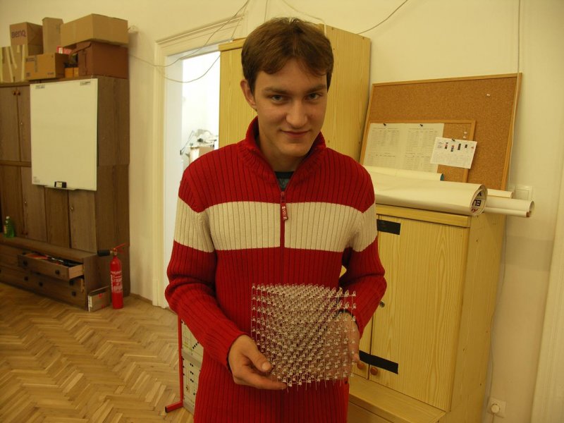

Ez 8x8x8 LED, vagyis 512db? Ezek egyszínű LED-ek ugye? Mert, ha RGB ledek lennének, akkor sejteném mire kell a felsőoktatásban résztvevőknek tandíjjat befizetni

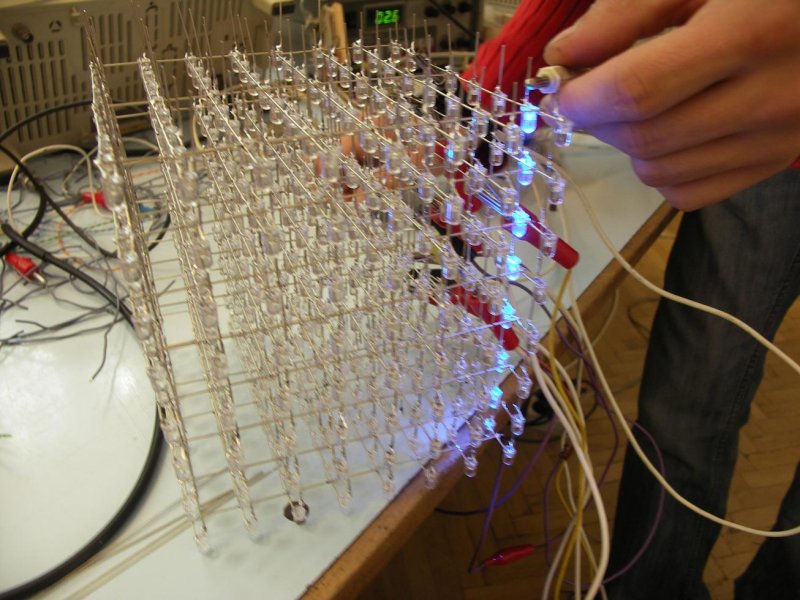

8 síkra van osztva és úgy van multiplexelve, semmilyen pic nem lesz benne, mert avr-el lesz csinálva(atmega32), és sima kék leddel így is 27000 volt csak a led.
Ja és a képen ösze van kötve a tesztelés kedvéért, azért világít egyszerre egy oszlop.

Hello, minden led külön kapcsolható, de mégsem világítanak egszerre, mindíg csak 1 sík világít, de olyan gyorsan kapcsolgatok a síkok között, hogy - na gondolom érthető. Bármit ki lehet rajta írni, vagy megjeleníteni, csak programozni kell tudni
A vezérlőre van kötve 8 latch, amikbe betöltöm a biteket, majd a következő síkban újra és újra. Remélem péntekre már videót is tudok mutatni.

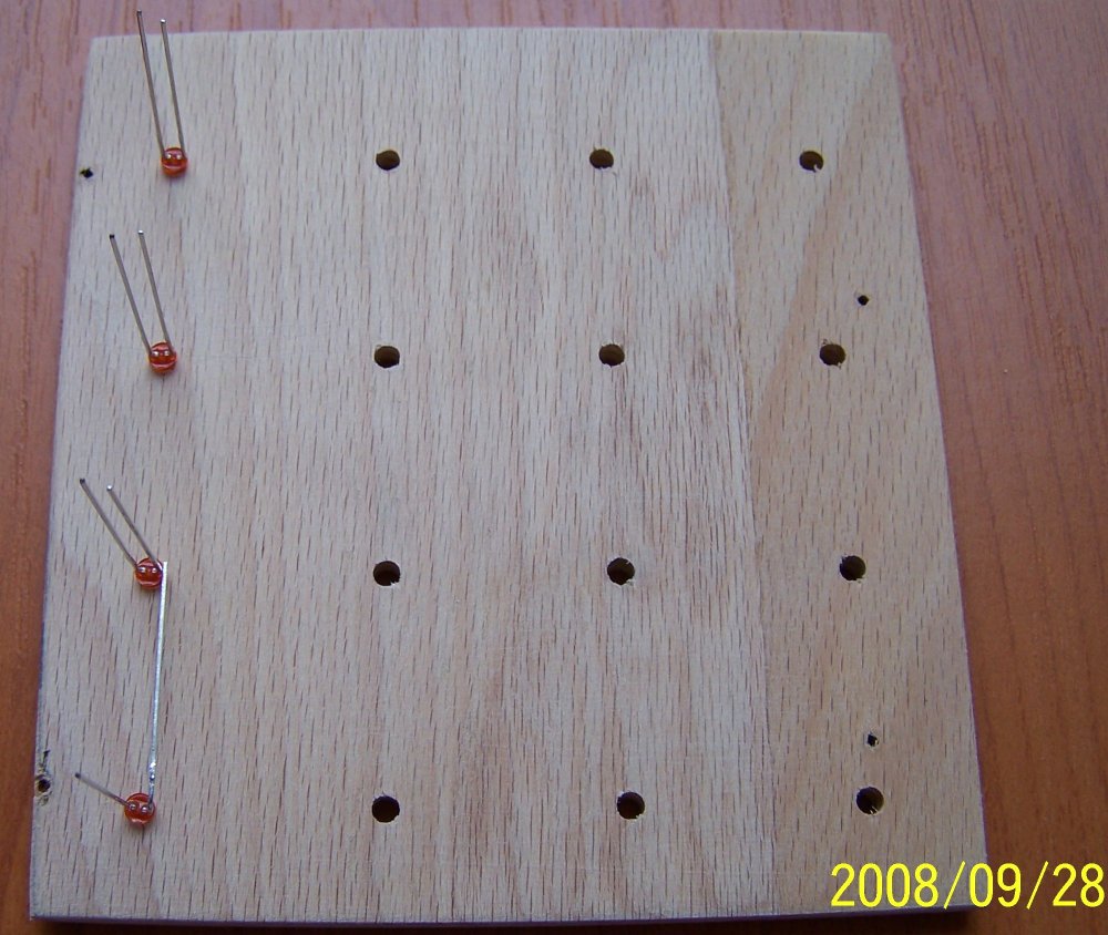

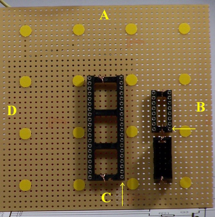

Bár a postásra még várni kell néhány napot, addig elkészítettem a LED-ek forrasztásához a sablont és már tervezem az univ-NYÁK huzalozását. Itt van róla két kép. De ha valakit bővebben érdekel, az utánépítés összes lépését részletesen leírom itt. Ugyanis itt van 500 MB szabad helyem, felrakhatok akármilyen képet. A kepfeltoltes.hu pedig mostanában elég gyengén működik. Ja és még valami! Engem nagyon zavarnak a reklámok. Ha Téged is, akkor használj Firefoxot, majd a hivatkozott lapon kattints a Home gombra, a Home oldalon szintén a Home gombra és voila: eltűnik a reklám! Ezután már nyugodtan olvasgathatod a LED Cube leírását.
Néhány új kép, már a panelt csináljuk, holnapra kész lesz, és talán már 1-2 ledet fel is vilantunk próba képpen.

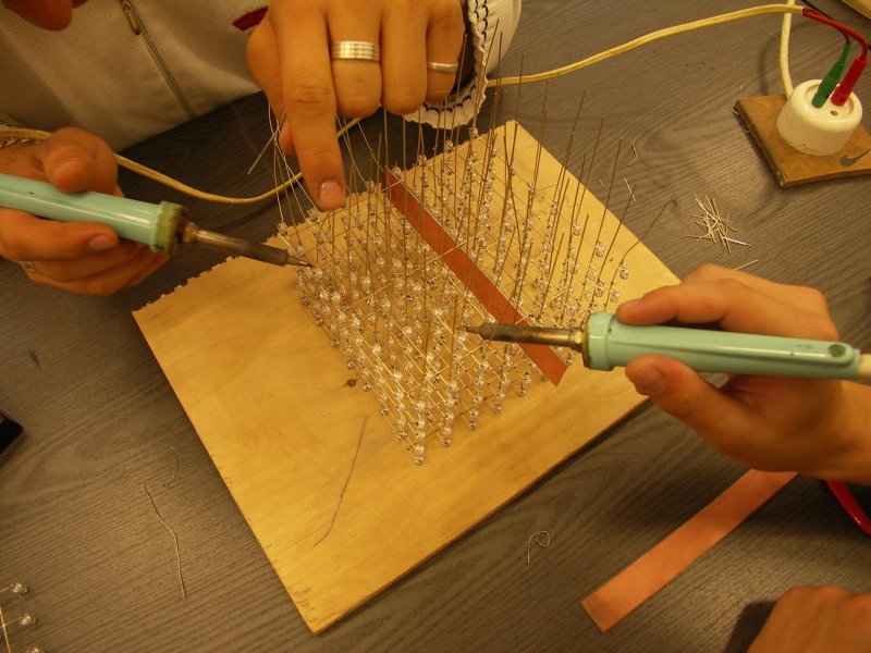

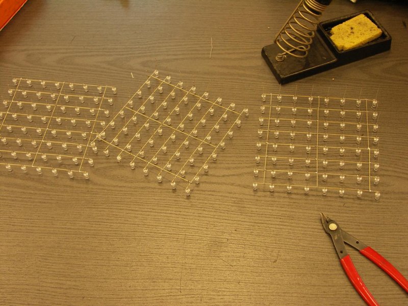

Íme, ma sem unatkoztunk.
Egyébként az ilyen nagyobb kockákat mindenki gondolja meg jól, mert nemcsak, hogy drága, de 1 hete dolgozik rajta 2-3 ember napi 6-7 órában. És még semmilyen programot nem írtam rá. Bővebben: Link

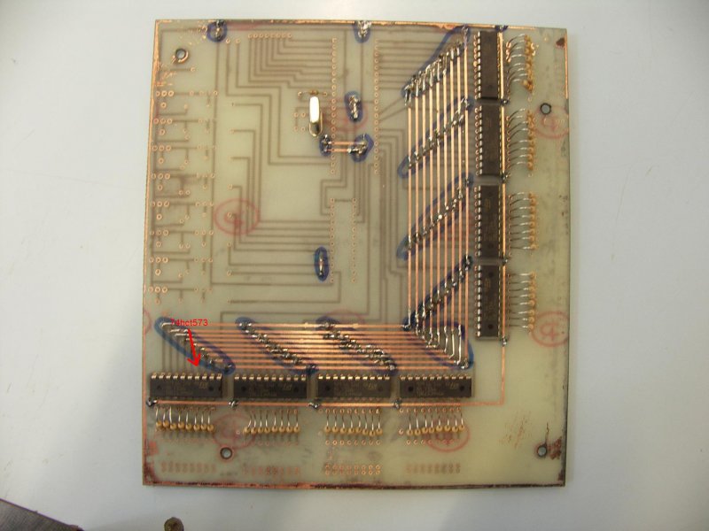

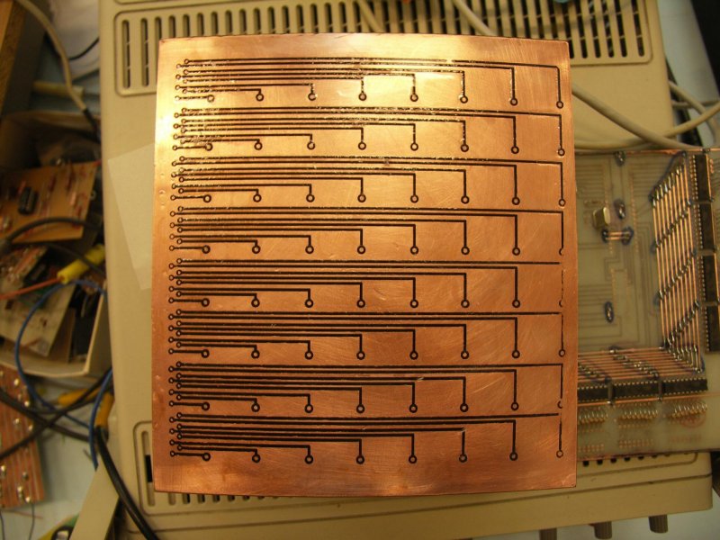

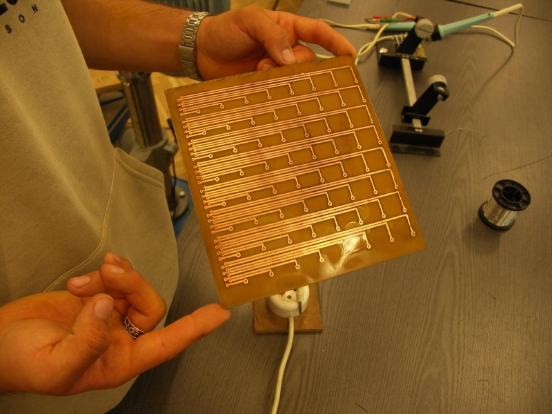

A mikrovezérlőn kívül milyen IC-ket használtok? Ami középen van, az mi és amik a panel szélén vannak azok mik? Megnéztem a videót, hagytam commentet.
A panel melyik technikával készült?

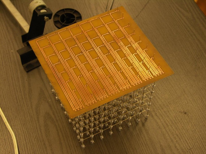

azt még áruld el légyszíves, hogy szintet hogy választasz? mármint led szintet? az csak simán fel lesz vezetékezve?
Hello, nos, ha a síkokra gondolsz akkor igen simán 8 vezeték el fog még férni rajta valahol.
A közepén 1 demultiplexer ic van azért kell, mert nincs már elég láb a vezérlőn, és így softweare-ben is egyszerűsödik, mert nem kell biteket kapcsolgatni, hanem csak egy számot kell kiírni a portra. A szélén latch-ok vannak, ezek átmeneti tárolók, 1 síkra vonatkozó képet tudnak tárolni, és a panelon jól látható 8 bites párhuzamos buszon keresztül vannak beállítva. A vezérlő panelját fényképezéssel csináltuk, de kár volt, szerintem nem lett valami jo.(mondjuk lehet hogy a 2004-ben lejárt szavatosságú fotolakk is közrejátszott) A kocka alapját pedig már otthon vasaltam. |
