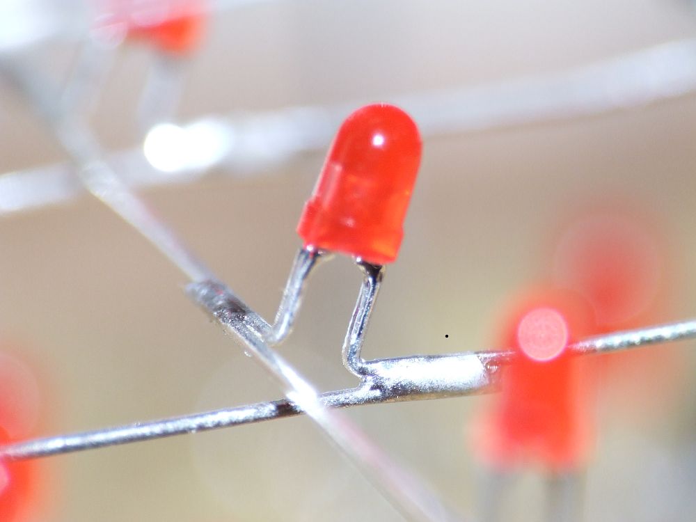

arra is rájöttem ,hogy nem feltétlen kell a LED-eket benzinbe mártani ,vagy csiszolgatni ,egyszerű csípőfogó ,lecsípni a végét és kész...persze vigyázva arra hogy a LED ne sérüljön

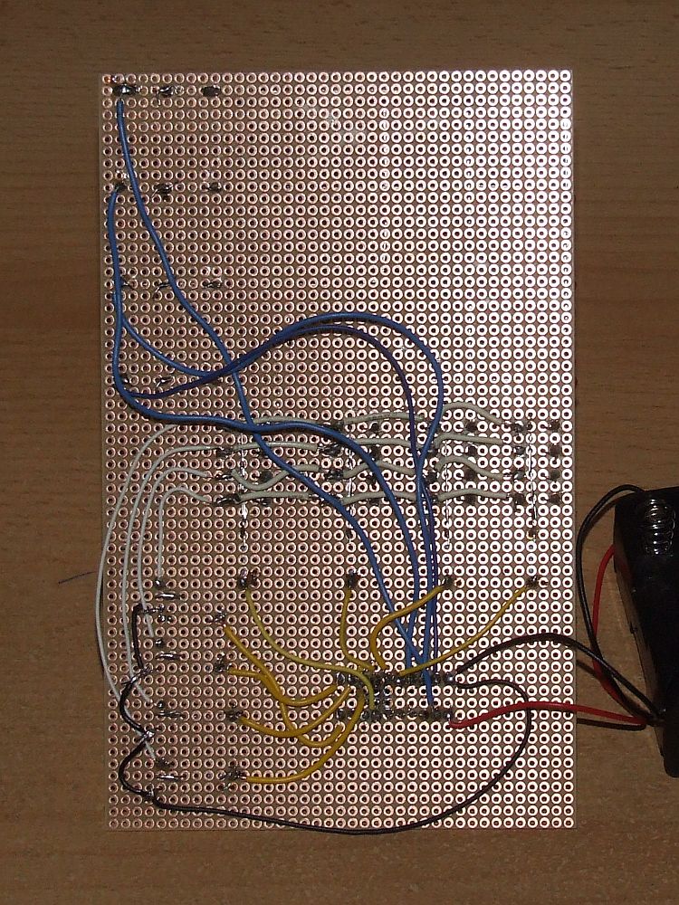

Végre én is megépítettem a saját led kockámat. Érdekessége, hogy 4*4*4-es és a 20 helyett csak 12 lábbal oldottam meg a vezérlését. Így pl.: az 5*5*5-ös is csak 15 lábat használ, ami fele a 25anód+5katódnak. Ha valakit érdekel, kifejtem részletesebben.Üdv:pinyó

A lényege, hogy külön kapcsolom a sorokat, az oszlopokat és a szinteket. Így -szerintem- programozni is könnyebb, mivel egy ügyes függvény segítségével x,y,z koordináták segítségével kapcsolgathatjuk a ledeket. Itt tényleg multiplexelve kell vezérelni, azaz egyszerre csak 1 ledet tudunk kigyújtani. A meghajtás ideje pedig programozással korrigálható. De beszéljen helyettem a kapcsolási rajz! (A PIC-et, az előtét ellenállásokat és a bázisverzérlés ellenállásait tessék hozzáképzelni.) Üdv:pinyó

Egyetlen problémám lenne, ezzel a dologgal nagyobban. Mégpedig, hogy egy sor LED-nek itt 1/16 ideje van maximum világítani, ha tévednék javíts ki, és ez nagyobba pl:8x8x8-ba 1/64 időre esne vissza. Ami pedig már elég kevés, szembe a több lábat igénylő 1/8 idővel. Tehát nagyobba kérdéses az alkalmazás szerintem
Jogos. De mindez függ pl az órajeltől (pl.: 2MHz es freki mellett hosszabb ideig ég egy led mint 4MHz mellett) és függ attól is hogy milyen utasításokkal dolgozunk (konkrétan, hány utasítást kell feldolgoznia a pic-nek egy cikluson belül) stb. Tehát szerintem ez elég relatív.
Bár lehetséges, hogy egy 8x8x8-as kockánál ha túl sok kamuciklust (késleltetést) rakunk a programba, láthatóan vibrálni fog a multiplexelés miatt. Képet rakok fel, csak lemerült a fényképezőm és most töltöm. Üdv:pinyó
Ismételten gratulálok, tetszik! Csak egyetlen kérdést engedj meg (nem akarlak bántani
): jól látom, hogy a kevesebb lábnak 16 db tranzisztor és ugyanennyi ellenállás az ára? No meg persze a bonyolultabb NYÁK és szerelés! Mert akkor nem biztos, hogy megéri. De ez csak az én véleményem. Lehet, hogy tévedek.
Köszönöm. A felvetés jogos, bár a tranyókkal nem volt gond - bementem a boltba és kértem egy rakással a legolcsóbb npn-ből (kb 10ft/db)
- , de szenvedtem eleget a forrpontos próbapanelen a kis vezetékdarabokkal.Viszont nekem megérte, mert maximum 20 lábam volt, erre a másik módszerrel pedig csak 3x3x3-asat tudtam csinálni (Így elvben tudnék 6x6x6-osat is csinálni.). De ha lett volna lehetőségem nagyobb lábszámú microcontrollerrel megcsinálni, valószínűleg én is elgondolkodtam volna. Így nem (sajnos). Üdv:pinyó Ui.: A képek alapján ne tessék az összeszerelést fikázni. Az nagyon profi munka, csak nem látszik rajta. |
