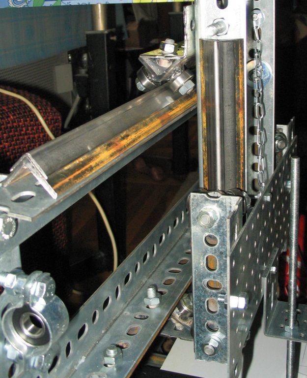

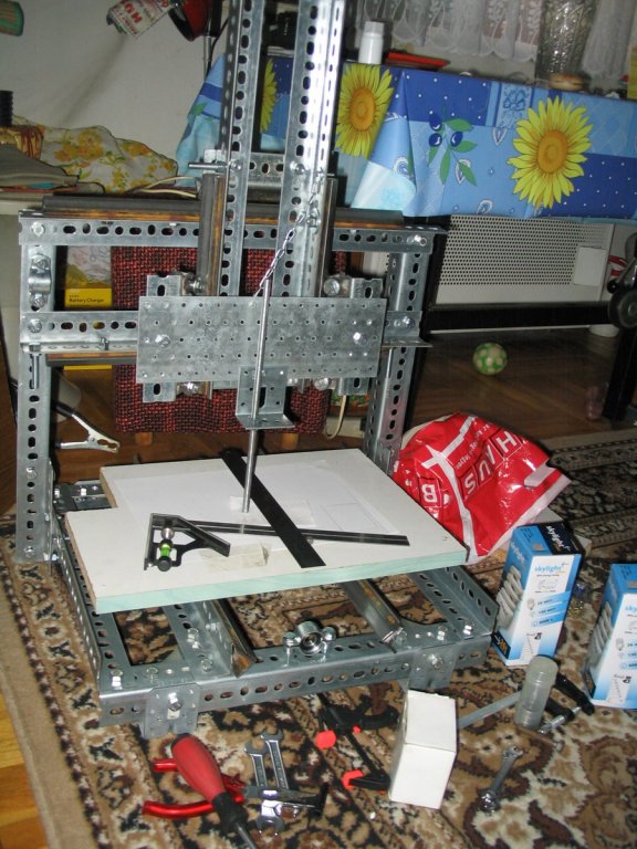

(#) KBal76 válasza magitor hozzászólására (») Jún 9, 2010 /
Eddig amit építettem mechanika, az így fest (képek csatolva), a sín nincs nagyon túllihegve, de azért finoman jár.

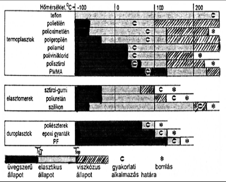

(#) KBal76 válasza magitor hozzászólására (») Jún 10, 2010 /
Szakirodalom szerint extrudáláshoz használható műanyagok:

Az ABS a legnépszerűbb külhonban.
Néhány olvadáspont képen:

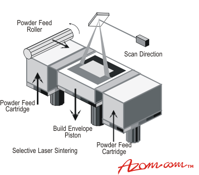

(#) ds9q52 hozzászólása Feb 2, 2011 /
sziasztok
örülök hogy Magyarországon is kezd az ügyeskedők között terjedni ez a technológiai kíváncsiság.
nagyon jó dolognak találom, per pillanat én is ebbe az irányba specializálódok/tam, pont egy 3d nyomtatót akarok építeni, mondjuk nem ezt az FDM technológiát, mert a huzaladagolásos ABS vagy polietilén alapú technológiák 3%os zsugorodása miatt nem igazán mérettartóak, lassúak, mondjuk tény hogy a legolcsóbb technológia és ezért is terjed ennyire
Inkább SLS (selective laser sintering) technológiákat vagy egyéb szinterező eljárásokat pártolom, 4 okból
1. a támaszanyag megoldáshoz nem kell külön algoritmust alkalmazni, se anyagot
2. elég csak a kontúrt kikeményíteni a szeleteknek később meg hőkezeléssel a test belsejét így sokkal rövidebb idő alatt lehetséges a gyártás
3. PA por alapot lehet használni ami elég jó mechanikai tulajdonságokkal bír jobb mint a PE vagy ABS
4. nem szükséges utókezelés vagy csak minimális, sajnos a technológiák költségében az utókezelés a teljes költség 40%-át teszi ki

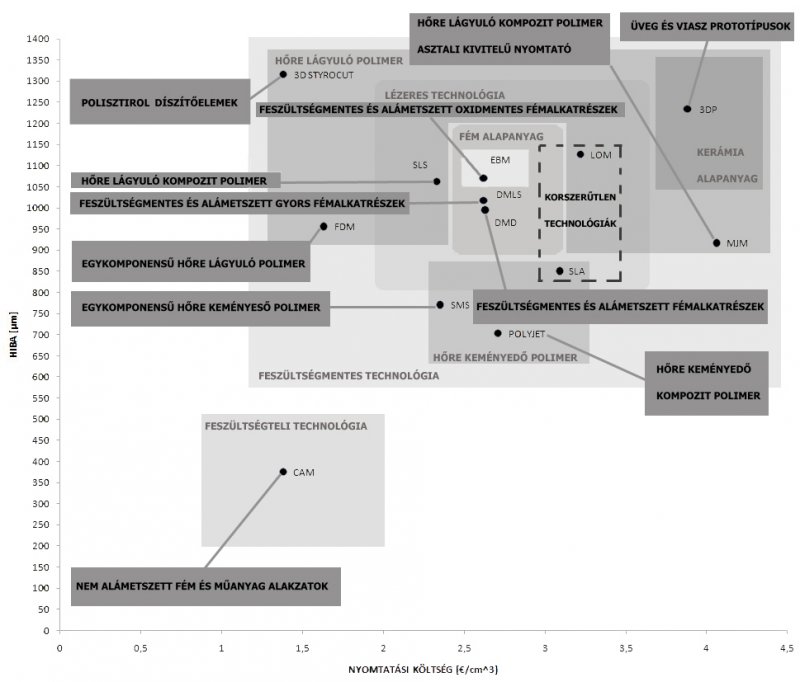

(#) ds9q52 válasza (Felhasználó 15355) hozzászólására (») Jún 26, 2011 /
de az anyag nagyon drága készülj fel rá.
felrakok egy technológiai pontosság-nyomtatási költség diagramot

(#) ds9q52 válasza padrenalin hozzászólására (») Nov 21, 2011 /
Őszintén a nyomtatással előállított alkatrészek nem bírnak jó mechanikai képességekkel.
Az iparban funkcionális darabokat úgy készítenek, hogy kinyomtatnak egy alkatrészt, majd abból készítenek egy negatív öntőformát amibe poliuretán gyantát öntenek.
Kisebb szerelvényeket nyomtatnak és abból állítják össze a nagyobb tervezett dolgokat.
Vannak ilyen lézeres gépek. LENS DMD neveken terjedt el. Ezek az alapanyagot por formájában szórják a lézerfejnél a lézer útjába. Illetve van a legelső technológia az SLA, itt egy folyadék mederben a folyadék felszínét keményítik ki lézerrel majd engedik le a folyadékban álló asztalt.
