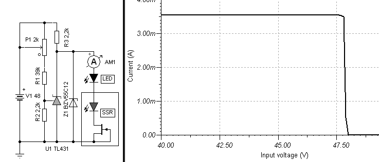

Hello! Most jó, bár az SSR nincs megvédve a túlfeszültségtől, Csak ha R3 értéke "szinkronban van" az SSR fogyasztásával. De én ezt a feladatot, így oldottam volna meg.. (Az áram értékére ne figyelj oda mert az, az SSR-t helyettesítő Fet/Led kombó sajátossága. Az annyi lesz, amit az SSR fogyaszt.) üdv!
A hozzászólás módosítva: Jún 14, 2013
Szia! Nagyon tetszik, többet tud, köszönöm a segítségedet!
Hello! De ha mágneskapcsolót is vezérelsz, lehet hogy egy kis hiszterézis nem árthat. Az R5-el tudod változtatni, de az alsó bekapcsolási pont értéke nem változik a változtatására. üdv!
Ha jól értem 47.9V-nál bekapcsolja a mágneskapcsolót, az r5-tel beállított pl 56V-nál lekapcsolja. Szuper! (Én úgy oldottam volna meg, hogy ha egyszer bekapcsol, öntartás 24órán keresztül egy időrelével (kb ennyi ideig szoktam tölteni az akkupakkot kézi vezérléssel).)
Hello! Potival beállítod hol kapcsoljon be, az R5-el meg hogy hol ki. (Pontosabban a hiszterézit,vagy is hogy mekkora legyen a feszültség különbség a ki és bekapcsolás között.) üdv!
