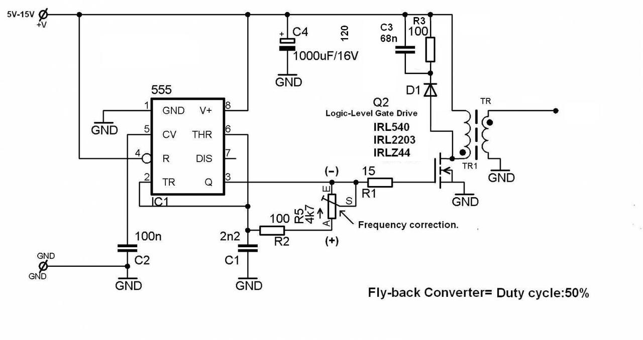

Szia! A célja a kapcsolásnak,hogy ezt a kapcsolást megvalósítani UC3842 helyett 555-ös IC-vel.
Van egy kimondottan erre a célra gyártott IC, és azt helyettesíteni egy általános eszközzel? Ennek gyakorlati értelme nem sok van. Ráadásul ez egy árammódú vezérlő. Szereted a kihívásokat? Csak a bajt hozod magadra. De ilyen kevés villannyal az 555 el sem indulna.. üdv!
Üdv! Csak azért szeretném ezt az egészet,mert szeretném tanulmányozni szimulátoron a működését,de abban UC3842-es nincs.Mivel az 555-ös is PWM-et is tud szabályozni,ezért gondoltam,hogy ha van rá lehetőség akkor talán így sikerülne.Vagy az UC3842-est kellene megcsinálni a belső kapcsolását( azokkal az alkatrészekkel amik a Tina-ban vannak),amit próbáltam de nem sikerült.Vagy ha ebben tudnátok segíteni ,az még jobb lenne.
Íme egy link:555 PWM dimmer Ha meg 50% állandó kitöltés mellet a frekvenciát szeretnéd változtatni. Arra meg ez a kapcsolás alkalmas:555 frekvencia korrekció Jó szimulálgatást. A hozzászólás módosítva: Dec 1, 2013
