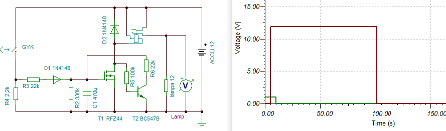

Szeretnék a motoromra épteni "hazakísérő fényt". Tehát ha leveszem a gyujtást még mondjuk 2 percig világtson a helyzetjelző. Ezzel nincs is gond, minden akkumulátorról üzemel. A gyujtás egy sima kormánykapcsolóval van megoldva. Ez reléket kapcsol, így zárja r övidre a gyujtást leálltáskor és kapcsolja a lámpákat stb. A kérdés legfőképp az lenne, hogy alapállapotban egy 555IC fogyasztása maradhat fixen az akksin, vagy célszerűbb lenne saját magát öntartásban tartania? Tehát ha letelik a 2 perc és a gyujtáskapcsoló ugye már megszakított állásban van, akkor saját magát áramtalanítsa az 555(elengedi a relét, ami táplálja a helyzetjelzőt és magát az 555-öt is, vagy mehet nyugodtan fixen?
Ezt gondolom megtudom oldani egy sima diódával. Az 555 bemenete le van húzva, ekkor ugye a kimenet aktítv, ami fixen tartja a relét. Ha megszűnik az áramforrás, akkor a relé még 2percig behúzva tart, majd kikapcsol. Viszont ugye ilyenkor ha újra áram aláhelyezem, akkor elég lehet elvileg a 3-as lábra adnom egy soros diódán keresztül 12V-ot, ami tarja megint csak a relét és tápot az az 555-nek. Jól gondolom, hogy még a dióda elé kellene kössek egy tranzisztort, ami testre húzza az 555 2-es lábát és működhet a dolog?
(próbáltam lerajzolni Proteusban, de fél óra után kihullott a hajam, mert touchpaddal valami borzalmas kínlódás, szóval elnézést, ha kicsit érthetetlen.)

Az 555 kb. 5mA áramot fogyaszt. Gondolom valami ilyesmire gondoltál..
(#) mhatalyak válasza proli007 hozzászólására (») Jan 10, 2022 /
Konkrétan teljesen erre gondoltam, de csak fejben volt meg a dolog.
Köszönöm szépen!
(#) proli007 válasza mhatalyak hozzászólására (») Jan 10, 2022 /
Egyébként ilyen egyszerűen is megoldható és az az előnye is meg van, hogy nem azonnal kapcsolja a lámpát, amikor ráadod a gyújtást, hanem megvárja míg indítasz. (Ha van ilyen.)
